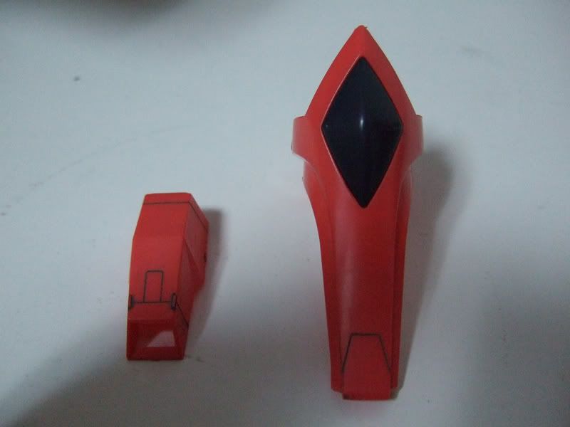

坛子里玩模型的兄弟应该很多抽烟的吧 起码金毛强哥抽烟不少 那是不是可以用烟灰水来做渍线?有没有可行性呢?
作者: 金毛强    时间: 2008-3-6 19:02
烟灰加水!
干了之后灰不灰一擦就掉啊?
作者: 向往远方的浪子    时间: 2008-3-6 19:06
掉有可能是会掉 但应该不会掉的很均匀 很彻底 这样会不会正好显得自然一点呢?哈哈 我先拿我的试试去

作者: 向往远方的浪子    时间: 2008-3-6 20:07
哈哈 好像还行

作者: 金毛强    时间: 2008-3-7 11:45
原帖由 向往远方的浪子 于 2008-3-6 20:07 发表
哈哈 好像还行
?t=1204801938
乃真滴是用烟灰加水来做的???
效果粉好捏!!
会掉不?
不过做完喷层保护漆就木有问题鸟!
作者: 向往远方的浪子    时间: 2008-3-7 11:57
原帖由 金毛强 于 2008-3-7 11:45 发表
乃真滴是用烟灰加水来做的???
效果粉好捏!!
会掉不?
不过做完喷层保护漆就木有问题鸟!
真的是烟灰水做的涅 只要不是故意用棉签啥的去擦 不会掉 还有你说的对 喷完消光漆啥的 应该会更好些
