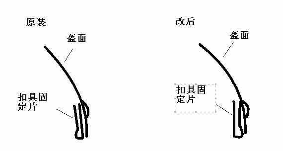

昨天去收了MICH,商家除了给了个盔,还给了4个扣具,说是前扣具有压太阳穴嫌疑
跑回家看了下,确实有问题,其实,这是由于ALL WIN的MICH前2个螺丝孔打高了1CM造成的。。。
解决方法:把前2扣具上的固定塑料片翻个面再装就好了
草草画了张图,大家将就着看下把,原装是UTX的扣具,实在不想换,所以就想了这个办法咯。。嘿嘿
这个方法的唯一缺点:原来塑料片对着里面那边有6角型螺帽固定槽,现在反过来装时里面要用手捏住才能拧,否则会打滑。

原帖由 kiva 于 2007-12-16 22:48 发表
我的新版allwin MICH也是有这个顶穴问题,头盔一带上就给"按摩" 住了,郁闷啊。马上试试兄弟的方法!先多谢分享了
是换扣具上面哪个塑料片方向哦,换UTX扣具方向的话会锁不住带子。。
今天把后面2个UTX上的塑料片也换了方向,舒服多鸟,墨鱼干也装上老,墨鱼干里金属块打磨了好久,回头我会专门编辑一个帖子来说下改造方法。

作者: 冻鱼    时间: 2007-12-17 14:20
其实是工厂采购的时候扣件买错型号了,这个UTX的扣最下面一道横梁宽了,造成梯扣不能在塑料连接块里面正常转动,最简单的办法是把扣拿下来,把横梁打磨窄一点就可以了,只有最早发出去的几十个有这个问题,我们都补发了扣件了,下面的货没问题了。实在抱歉。
