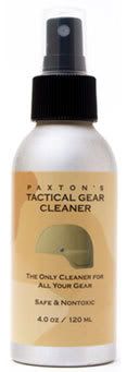

作者: 自由钟    时间: 2007-7-16 22:26
有专门的清洗喷剂,可以除菌,消臭,当然还可以清洁,不伤害背心的防弹能力
