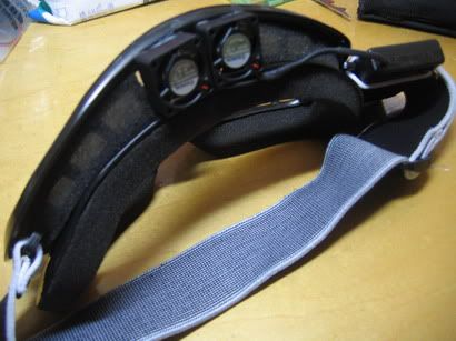

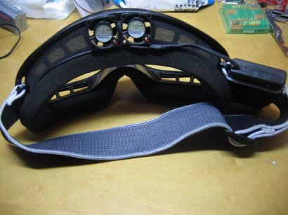

好多人都话风镜起雾
有左把风扇仔后雾气BYE BYE ^^

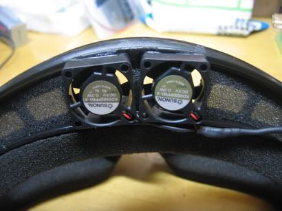

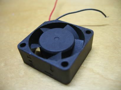

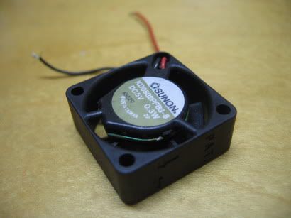

改装用品:5V 2cm风扇仔 边长2cm, 厚1cm 用 4粒 笔心电推
                 鸡与石
                 热缩胶
                 剪刀,沙纸
改装:
顶部加两把上述风扇
先set好风扇个位
再将所需电线set长短
用沙纸磨一磨电线头
((用鸡汗电线之前记得先套上热缩胶))
用风筒吹热缩胶
最后用aa胶打风扇固定于风镜上
拆除底部胶网有助对流
测试:
極之平的3A电
可防风镜及眼镜起雾
极之轻大约有四至五粒3A电重
嘈音不大 因用磁浮
可是用电量比想象中大
3.5-4h 己经抽干
用差电比较化萛\r
转用GP 1000mAH后
非常爽打左 6-7h 仲有电
:-8
