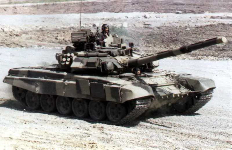

情況:
沙漠戰,能見度高,天氣晴朗,日間
M1A2 VS T90
假設雙方射控系統相當,同樣使用120mm的貧鈾穿甲彈,有效射程一樣,人員質數幾乎一樣(只是假設)
無空中支援,無步兵支援,同時看見對方
戰力是1:1
不同的是M1A2的是人手上彈,射速較慢,但防護力較強,T90是自動上彈,射速較快,但防護力較低
請問各位高人哪一方會獲得勝利?????

没有第三方观察未加挂副装甲的情况下,两车平原遭遇,几乎可以认为同时在7公里外发现对方。
当两车行进到距离5公里时,T90可以发射炮射导弹,64%命中率针对70KM/H机动目标,M1A2只能干瞪眼
当两车行进到距离3公里时,相互炮击,T90的125mm加农炮+自动装弹机不论是威力还是射速以及射击密集度都高于M1A2的44倍莱茵M256
当两车行进到距离2公里时,相互炮击,如果使用DU弹,可以确保相互穿透对方的正面装甲
M1A2的优势在于其先进成熟的数据链系统,多辆M1A2或者配合其他机动部队在极其可靠的后勤保障下方能发挥最大效果。
T90胜在单车性能突出,造价便宜,改造简单。

在5KM距离,如果对手是换装RH-120L55坦克炮的M1A2,炮射导弹将没有很大优势,原因是,120L55火炮在使用DM-53增程弹药时射程已经远达5KM ,而炮射导弹最大的优势是可以选择复杂的飞行轨迹,低空飞向目标..
俄罗斯T90使用的2A46M1/M2火炮相对于120L55火炮处于相对劣势,但依然足以做到首发命中即可保证使对方坦克失去战斗力. 然而RH-120L55首发命中时,几乎肯定可将T90击毁. 但是在单次战斗中,可以说被击毁与丧失战斗力是没有本质区别的..因此,中心重点是如何做到先敌发现,先敌开火,先敌命中, 至于火炮与装甲,是一个矛与盾的无限循环,永远不会有尽头.
其实,如果单就火炮威力这一单一技术指标,中国的ZPT98 50倍口径125毫米高膛压滑膛坦克炮是世界最好的... 而正在实验中的140毫米坦克炮,以其发射穿甲弹时2200万焦耳的能量,首发命中即可完全摧毁世界上现役的任何一款坦克,如果仅仅简单就出膛速度以及动能进行推算,140坦克炮发射特种合金尾翼稳定脱壳穿甲弹(L/R=30:1)时足以一发就由前至后贯穿M1的前装甲,并穿透装弹手后方弹药仓的装甲板,直达弹仓引起诱爆,若发射碎甲弹,其抵达正面装甲时巨大的能量甚至可能导致炮塔基座错位变形,使敌坦克身首异处.并完全毁坏其悬挂系统及变速箱. 至于HE榴弹,就算是没有直接命中的近失弹在爆炸时产生的强大负压及震荡亦足以杀伤车内人员及摧毁车体外部的所有观瞄/传感设备...

豹2坦克从A1~~A6都是在同一个基础上改进的,就像T90S是在T80底盘上改进而来而T80是从T72底盘上改进而来的一样,只不过T系的进程是一个相对漫长的进化过程. 所以说,类似的套路同样可以制造出世界优秀的坦克,并不是所谓的 ’思维老套,技术落后‘
至于T90/S, 相比于T80/U,主要有下面一些方面本质上的改进
主炮是2A46M1/2 125毫米滑膛炮,采用双轴自动稳定,由于使用了独立内管(2A46M2),以及新设计的外管,使得可以在不拆卸炮塔的前提下对炮管进行更换,同时可以搭配多种弹药,比如APDS(尾翼稳定脱壳穿甲弹),HEAT(碎甲弹),HE-FRAG(高爆杀伤),以及装备延时引信的杀伤榴弹,同时也可以发射新款炮射导弹(优良传统),也就是9M119狙击手,此导弹具备专门针对ERA(爆炸反应装甲)的串联战斗部,同时也可根据需求采取低--低直射(11。7秒内抵达射程末端),低--高跃升攻顶,以及低--高--低等不同路线。甚至具有一定的反直升机能力。
至于装甲,除常见的常规装甲以及新设计的ERA外,还装备了革命性的主动防御系统,可以有效对来袭导弹/火箭助推榴弹进行预警,锁定,以及进行摧毁,还有一种可选配的竞技场系统,装备毫米波雷达,可结合窗帘-1系统对坦克全周进行探测,自动截获敌方进行的激光/雷达照射信号并计算出对方方位。但其高高顶起的毫米波雷达似乎比较容易成为目标,因此没有大量装备。
关于这个系统,测试结果为:对常规反坦克导弹(HELLFIRE, TOW,等)的防御概率为70%--85%, 对火箭助推榴弹的防御概率为95%以上。 但是暂时尚未能够对来袭的APDS弹药进行有效防护。但搭配竞技场系统后已经可以对来袭的APDS弹药进行探测,定位,并进行干扰,但是防卫用榴弹仍无法达到拦截速度/概率需求,相信不久即可发展出新型弹药对其进行有效拦截
至于火控,已经装备了与欧美坦克同级的猎---歼/歼--歼系统。
至于悬挂,传动以及发动机,型号比较多, 一说是850hp,另一说是1200hp,不过如果结合其比较轻的重量(46.5T), 也不难想象为什么会在近年各大试验场上飞墙走壁了
最后提一下,根据美国自己公布的坦克装甲车辆年鉴, T90S对于当代主战坦克的摧毁系数是 “ensured"
[ 本帖最后由 amblin 于 2006-3-13 22:37 编辑 ]

先来两张T-90与M1A2的炮塔外形比较:
苏制坦克一向有较低的侧投影,从而有不易被对手发现的优点,然而鱼和熊掌是不可兼得的,由此过于矮小的外形也造成装甲防护方面的弱势。(不考虑装甲材料的情况下)
[ 本帖最后由 KSK精英 于 2006-3-20 16:54 编辑 ]

自二战以来,同西方坦克相比较,重装甲防护历来不是苏制坦克的重点。
[img]http://www.armyrecognition.com/Russe/vehicules ...
铸造的球形炮塔本来就比焊接炮塔有更好的接触弧面,在弹头硬度不够的情况下产生跳弹的机会大大增加
不知道你究竟要证明什么问题?M1A1用DC能打穿无附加装甲的T90是铁定事实,但是T90用DC能打穿无附加装甲的M1A1也是没有悬念的
你还要说明什么?说明M1A1比T90厚所以T90就打不动它?
