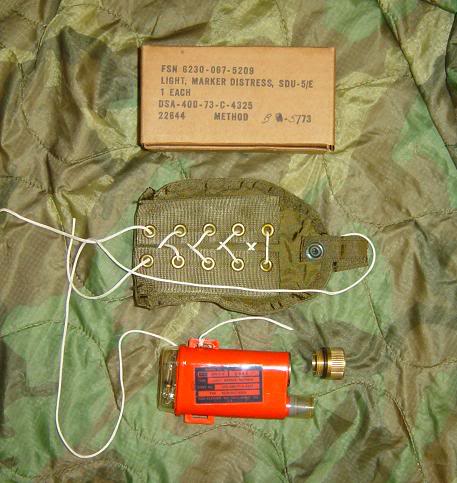

首先是越战时期使用的SDU-5,醒目的橘黄色。只有简单的频闪求生功能。重量很轻,落水的时候可以自行漂在水面上。当然它是防水的。配套多个颜色的滤光罩,其中有红外滤光罩。这个东西曾经在电影《黑鹰坠落》中被游骑兵用来标定敌方火力点的位置,因为红外光是肉眼不可见的,而飞行员却可以用夜视仪看到。

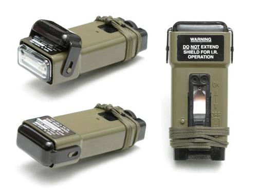

九十年代MS2000逐步取代了SDU-5。它相对SDU-5多了许多功能:除了简单高亮度频闪功能(闪光瞬间亮度可达25万流明,比大多数相机闪光灯都亮。可见距离9.6公里),所有型号的MS2000都自带一个红外滤光罩,将灯头向内推进去之后灯头会被一片蓝色滤光片罩住,同时发光范围限制在一个很小的区域里,防止被敌人发现。MS2000也有多种型号,有带可常亮灯泡可当做手电的,有落水后自动发光的等。MS2000曾经改进过一次,在开关周围加装了一圈铁丝护圈防止误操作。改进型的MS2000称为MS2000/M,我有一个,也写过一篇简单的科普文,可惜照片都随着学校的老论坛一起挂掉了……而且没存底。MS2000/M我扔家里了,没能做个对比真是很可惜。

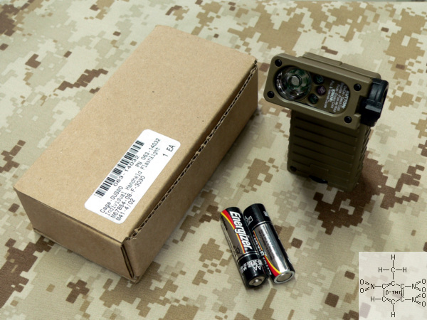

跟之前买的M24望远镜一样,包装也是个简陋的贴着合同号和商品名称纸盒子。相对于商业版产品华丽的塑料吊卡包装显得很寒酸,不过在军版控眼里这简陋的军版包装胜于商业版豪华的包装。
打开盒子,只有本体、两节劲量AA电池和说明书(忘记放进镜头了)

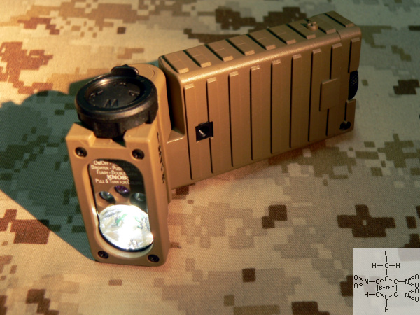

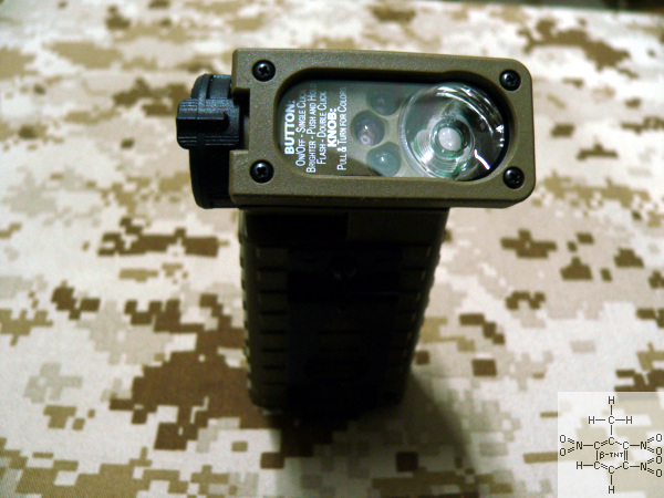

灯头里排列着带反光碗的LED主灯灯头和3个不同颜色的LED灯泡,并印着使用方法:开/关:按动开关;亮度调节:按住开关;频闪:快速按两下开关;将旋钮向外拔起后拧动选择颜色(白/蓝/红/红外)。灯头角度调节范围是185度,折到90度可当做L型手电使用。

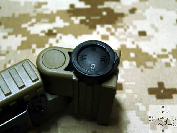

多功能旋钮式开关,W/B/R/IR分别是白/蓝/红/红外。照片上的开关处于红外档。

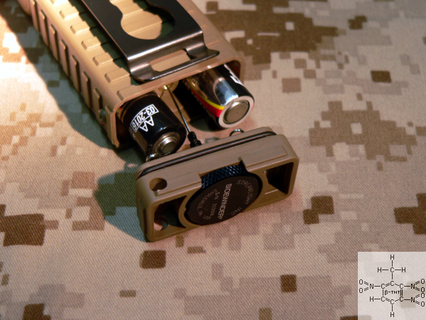

跟MS2000结构一样的尾盖,用一条钢丝和本体连接防止丢失。尾盖上有防水胶圈。使用两节AA电池供电。

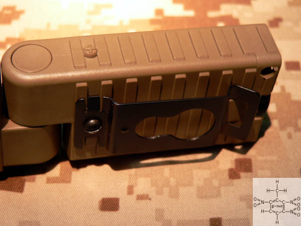

由于是陆战队公发品,所以外壳是狼棕色的。上面用螺丝固定着金属夹子,可挂在背心的MOLLE织带、腰带上等,配合头盔夹附件可固定在头盔一侧当做盔灯使用。这个夹子很方便,因为用它可以挂在身上而不必用手拿着从而腾出一只手来握持武器或者修理机械。夹子可两边互换位置,方便不同习惯的使用者。

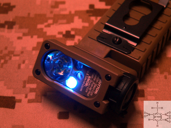

蓝光档,波长470nm

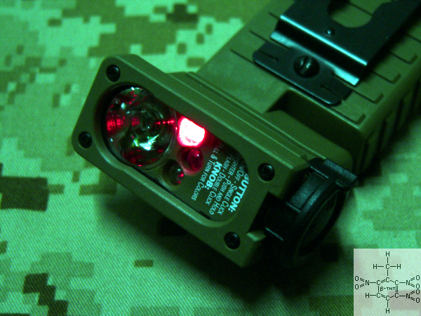

红光档,波长640nm

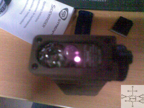

红外档,波长880nm。本来是肉眼不可见的,用相机也只能看到微弱粉色光,不过手机的摄像头却对红外很敏感,所以这张是用手机的摄像头拍摄的。由于红外光是肉眼看不到的,为了防止拧到红外档后点亮却忘记,把电池电量耗光,在灯头一侧印有“IR SAFE →”的字样,并在说明书里有这么一段:
Warning:If your model is stamped with "IR SAFE", store the Sidewinder with the rised indicator of the selector knob in the "IR SAFE" position to avoid accidental IR emission.
大意就是在不用的时候将旋钮的箭头(也就是IR档)对准“IR SAFE”字样,并关闭电源,防止开启IR档开启后忘记关闭。 几张官网上找到的宣传照片,使用者都是海军陆战队队员
