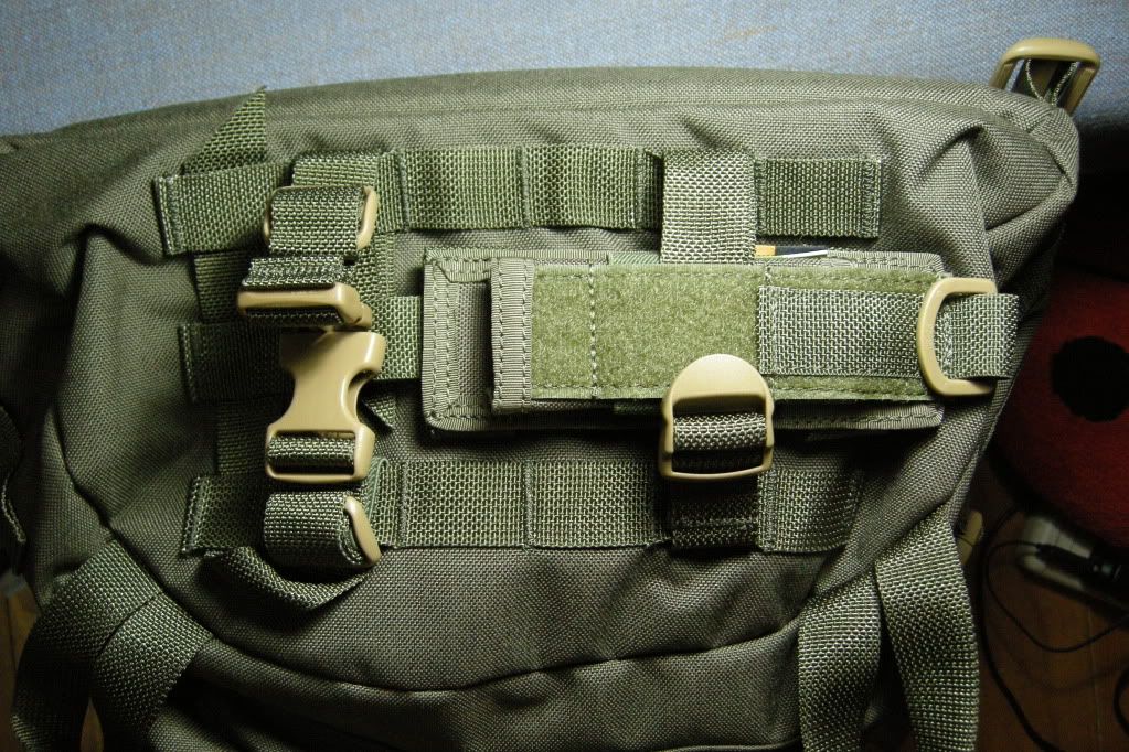

这个改造项目我在买包前就构思好了,拿出针线盒就开始干活!
原理同驼峰那个织带卷

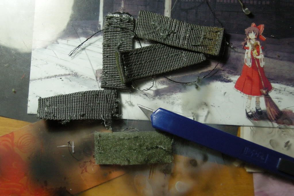

首先我把从K款钱包上面剪下来的两对魔术贴跟背后的织带分离开来,如果有现成魔术贴的朋友可以省略这一步骤
魔术贴长宽比大概是2.3:1

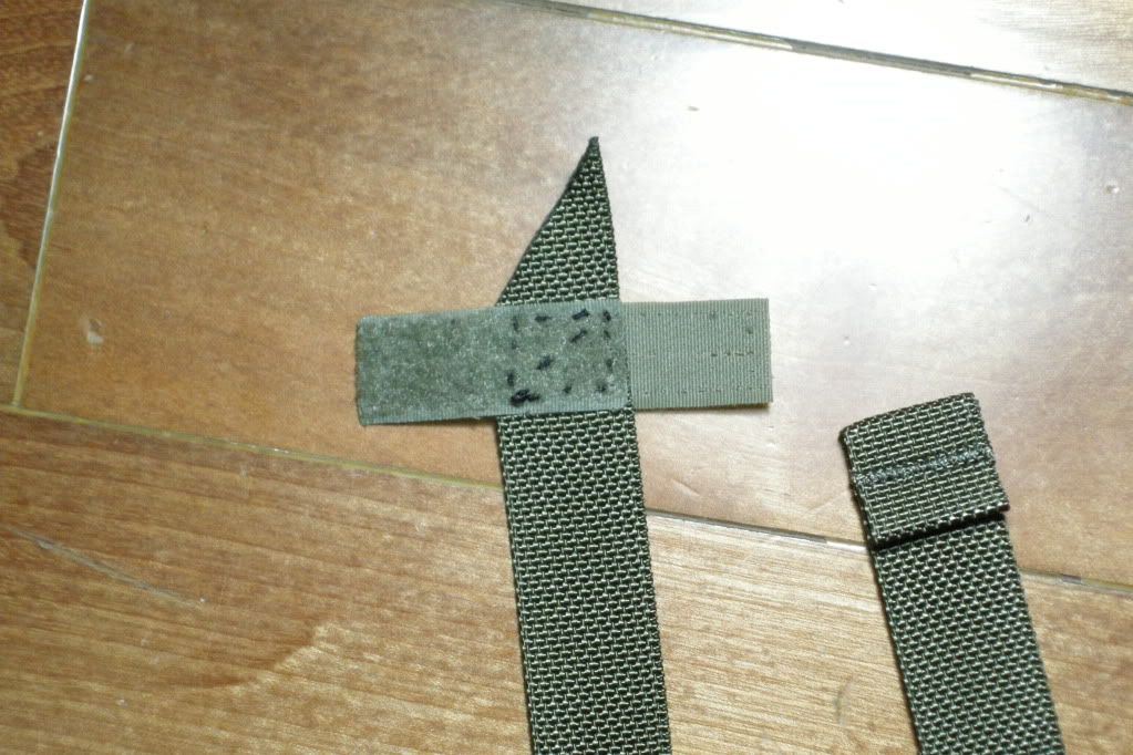

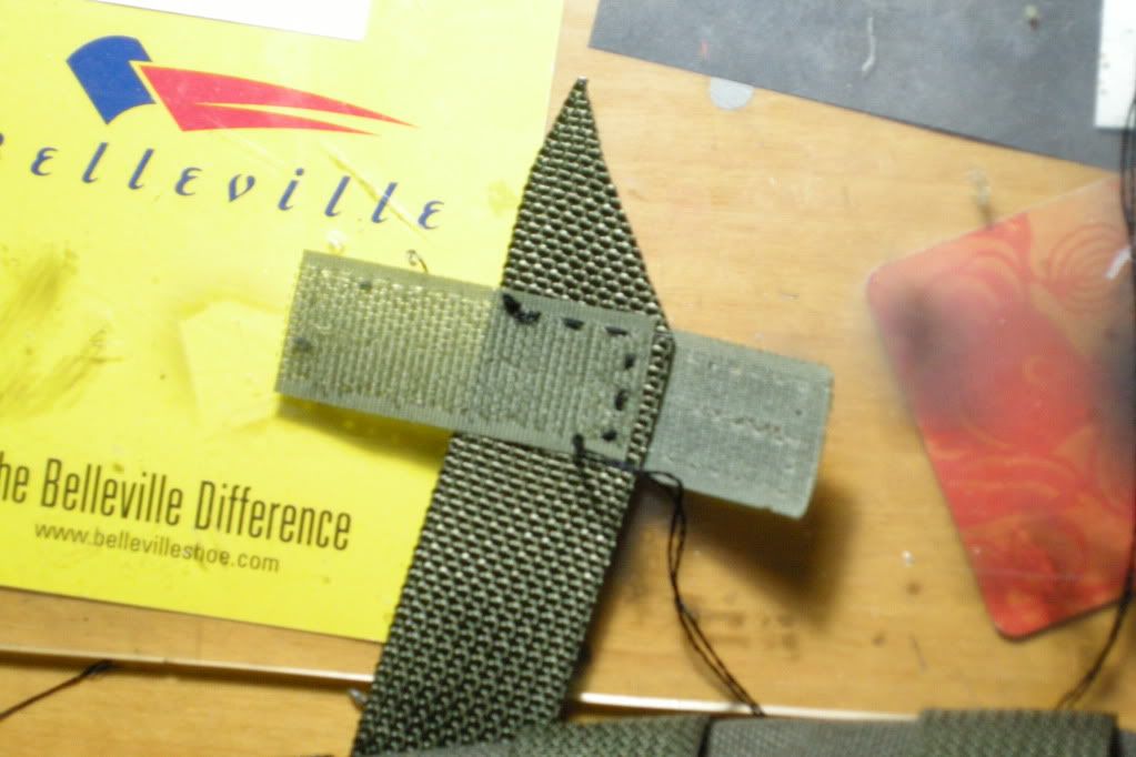

手头的绿色线不是很结实,我就用黑色的代替了,勾面朝上在上边,绒面朝下,在下边。我相信缝过魔术贴的人都知道有多恐怖........我这里就不多说了,有条件可以叫小区的战术裁缝帮忙
完成,另一边也同样
将织带卷起来,用魔术贴一包一粘就好了,织带就不会到处飘了
觉得需要这样处理的织带只有这一对,如果需要在别的织带添加,需要注意使用时是否会跟扣具冲突。

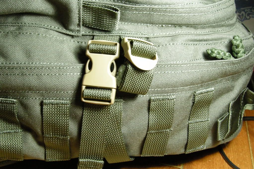

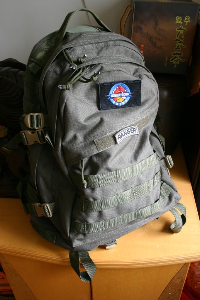

下面放一些3D包的图,今天早上我很惊讶的发现,在自然光下,RG的背包拍摄出来是灰色的,但是肉眼看到是绿色的,就如同梅卡瓦坦克的西奈灰一样神奇!
鸡贼龙重出江湖了?!从威利物资那拿到的!!

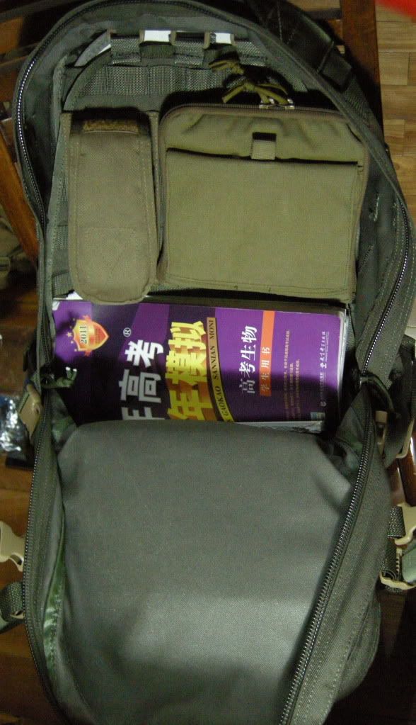

我在背包里加了一个内置背板,可以放一些EDC的工具包。

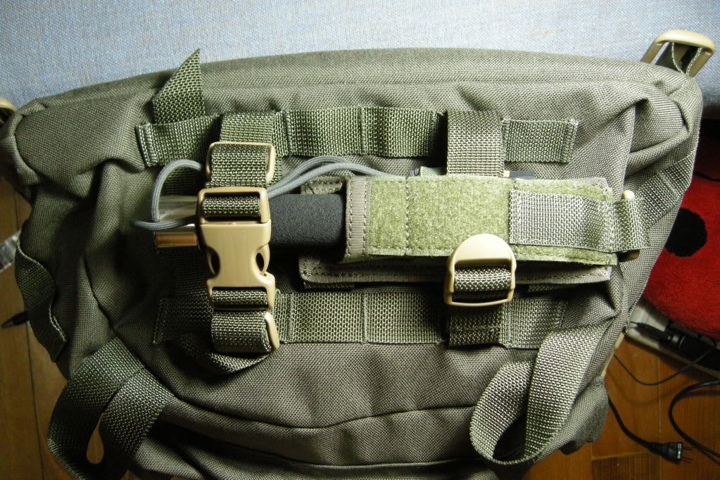

我用胸前的固定插口跟一条打包带在背包的底部跟棍套结合成了一个隐蔽的棍套,还能兼顾快速出棍,要是能有一个横竖转接板会更好~YY的意义大于实用咯

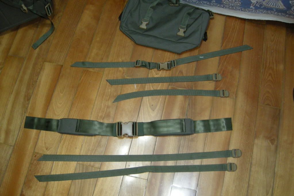

最后是分尸~~
作者: henryhao    时间: 2011-4-17 14:01
我也做了这个织带卷,不过我没有用针缝上,反正粘上了也不会掉
作者: zndncf    时间: 2011-4-17 14:08
henryhao 发表于 2011-4-17 14:01
你用什么粘的?502我粘不上去呀

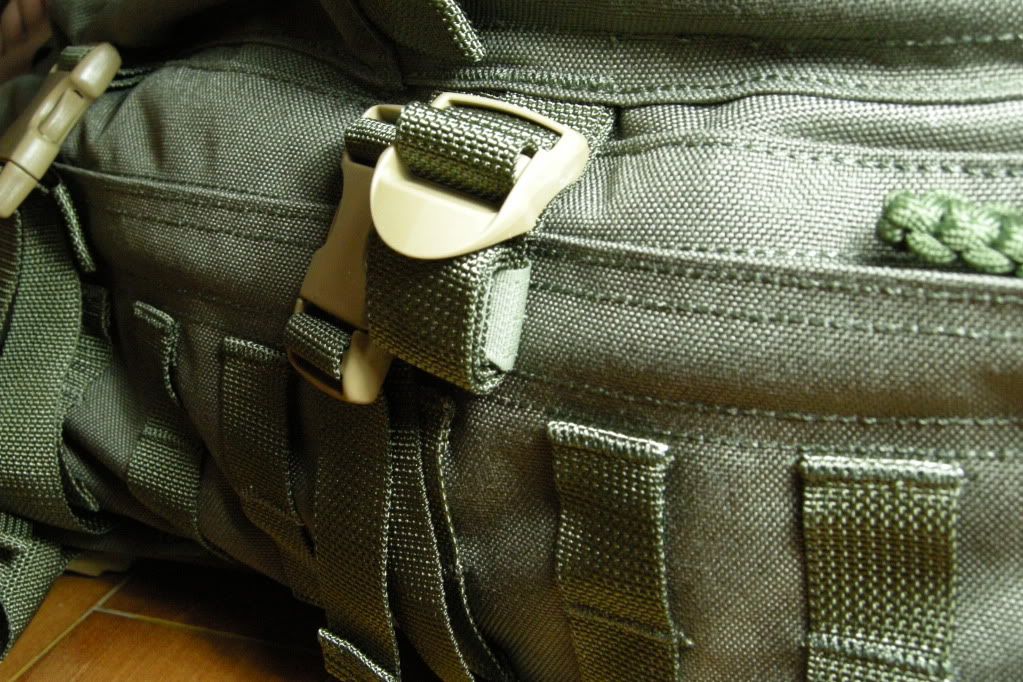

敢问一句
楼主兄弟是不是吧拉链花艺编织绳头给拆了,自己挽了个结?

ASU511 发表于 2011-4-17 14:24
对啊,我个人觉得手感和开合速度不如普通的结绳。
作者: 欢喜1988    时间: 2011-4-17 18:44
LZ,一个双面魔术贴就可以解决问题,不用麻烦啊。
