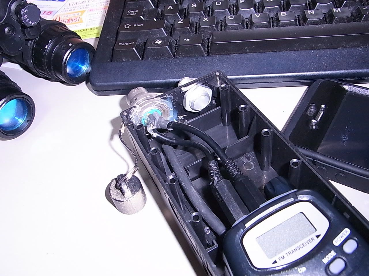

东西是我托傻叔帮我改的所以......图不是我的......床单也不是我的......床单上的真品U94和耳机也不是我的
首先多谢傻叔百忙之中抽空帮我改这个东西,答应你的牛肉面我一定不会赖账的!
其实发帖也是为了求助接线问题,US的客服能给个解决方案那是最好不过了。

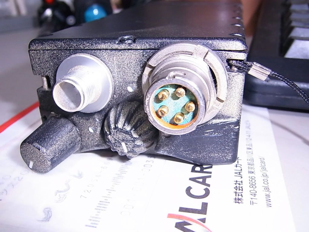

先看看原装接头
再看看真品的U283座
对比一下
这里要说明那个真品的U283并不是148专用的所以固定方式和尺寸都有出入要自己改
改好后
整体效果
与真品U94和耳机完美合体
以上接头算是搞定了可是照联星给的接线定义重新接完线后问题来了。使用耳机接收时耳机和喇叭是同时出声音的。照理说插了耳机喇叭就不该响了。
以下是联星给的接线图

刚才US的客服给了个说法
UNITED STAR   18:26:53
还是不要自己动手改啦 等我下批货到 你发快递给我  我给你寄个新机头用
UNITED STAR   18:27:08
下批货直接解决问题了
me  18:28:16
可是我已经拆机改过了?
UNITED STAR   18:28:25
没关系
UNITED STAR   18:28:36
一样可以
me  18:29:12
新机头是真品的U283座?
UNITED STAR   18:29:24
也不是
me  18:29:26
还是这次仿到位了
UNITED STAR   18:29:29
恩 到位了
me  18:30:14
那我白折腾啦
UNITED STAR   18:32:26
哈哈哈
me  18:32:53
那我现在这问题能解决吗
me  18:33:15
能得话也不用换来换去了
UNITED STAR   18:33:36
也能解决 但实际线序很麻烦 最好是给你更换 哈哈
UNITED STAR   18:33:44
新机头直接可以用了~
me  18:34:15
我是照图里接的
me  18:34:24
难道图错了
UNITED STAR   18:34:31
新一批机器大概还要两周能到北京,等东西到了直接给你换
UNITED STAR   18:34:45
哎 内个图有点问题,里边少了一个电阻
UNITED STAR   18:35:01
还是更换吧 比较方便 哈哈
me  18:36:52
你有正确的接线图吗 我重新接试试看 能解决那个真品U283就没白换了
UNITED STAR   18:37:21
老兄 不是接线图有问题。。
UNITED STAR   18:37:27
是里边少了一个电阻
UNITED STAR   18:37:49
内个电阻起到接上接头就切断喇叭声音的作用
me  18:38:13
原来如此
UNITED STAR   18:38:20
你改的没问题 哈哈
me  18:39:32
那等到货我寄回给你换
UNITED STAR   18:40:43
老兄 等机器快到了 我通知你  你只需要寄机头和说明书(内有保修卡)即可  其他都不用寄    地址:北京市XXXXXXXXXX,北京联星科技有限公司  XX收  电话 13XXXXXXXXX
看来第一批入机器的兄弟们都可以别折腾了找客服换吧。看来US还是比较负责的。

完美搞掂鸟,用一片4066+4069做切换,插头多余的2针正好做个短路棒。哇咔咔,可以自动切换喇叭了。
大傻 发表于 2010-11-27 08:09
还是傻叔给力

作者: 波卡丁尼    时间: 2010-12-19 21:11
前天收到了US寄来的新机头,U283座也终于不再废柴。
新败的PTT和耳机能正常使用。
还要多谢CIRAS兄的PTT。
新机器接收没问题其他性能还有待找个机器来测试一下。

作者: 波卡丁尼    时间: 2010-12-20 16:47
这个座是仿品这次算是仿到位了。
还有提醒一声接原品PTT的朋友们一定要拆了靠近接头口内部的那个O环千万不要用蛮力塞!
