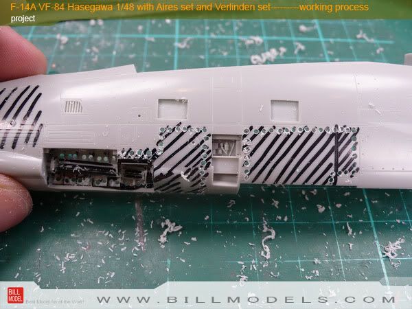

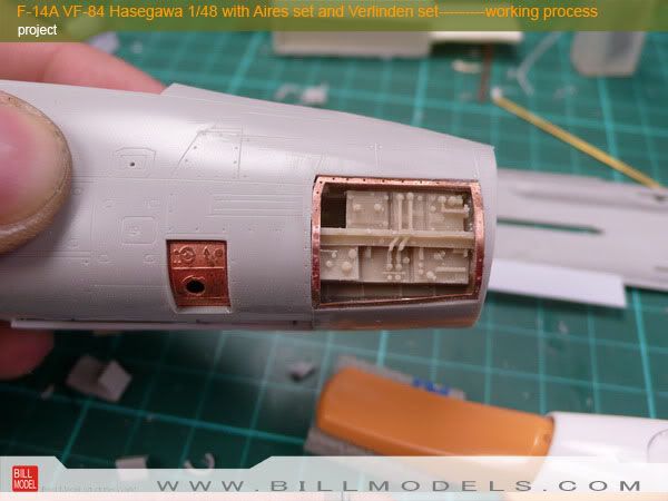

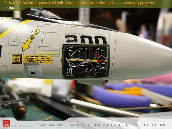

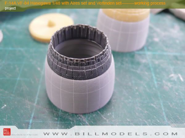

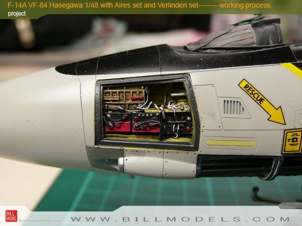

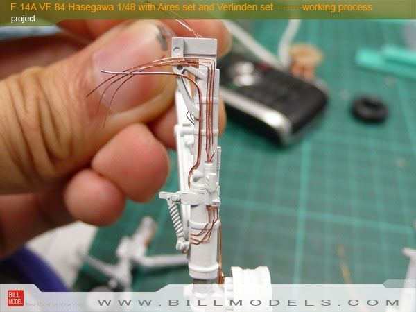

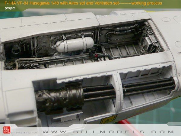

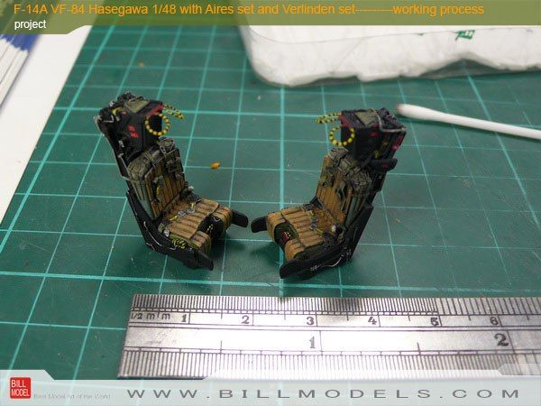

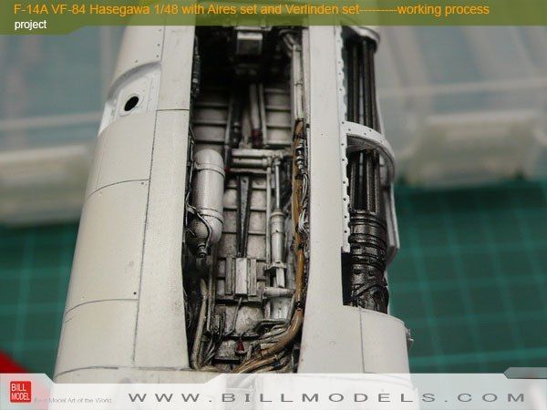

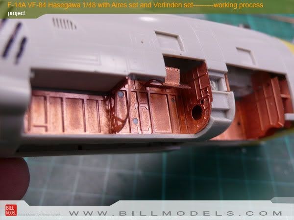

标题: 转个老帖 長谷川 F-14A VF-84 大改

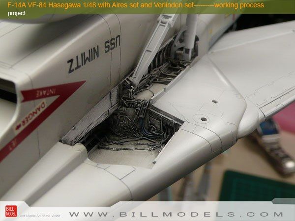

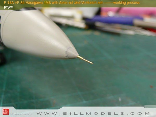

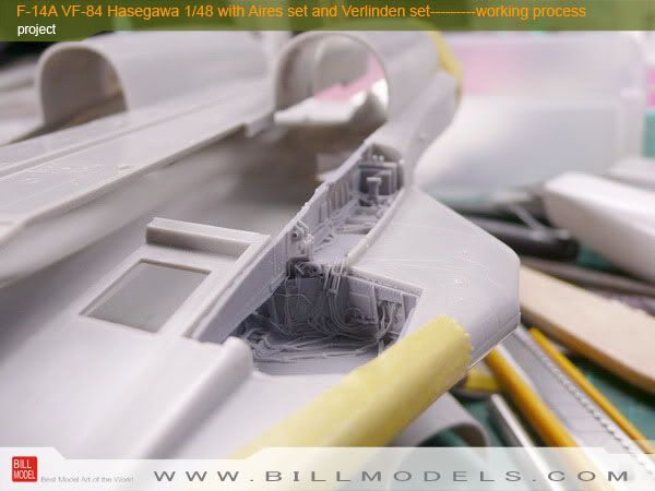

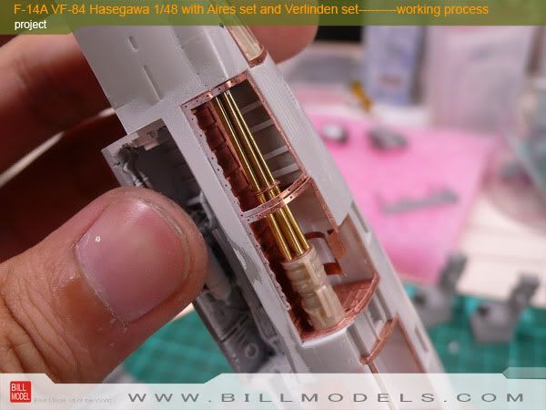

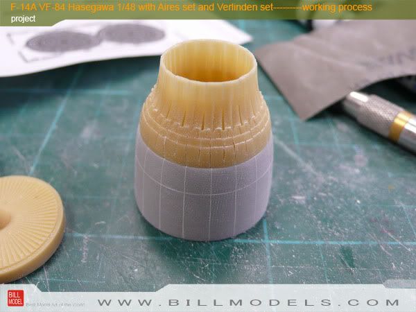

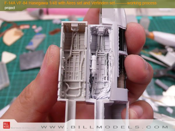

带内构的
長谷川1/48 F-14A
長谷川武器組

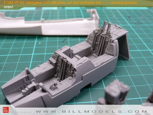

AIRES樹脂座艙改套
AIRES 樹脂輪艙改套
AIRES樹脂尾管改套
威靈頓 機砲艙改套

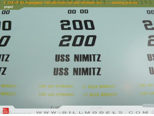

自製水貼紙
自製金屬空速管
自製起落架細節
大概能裝的都裝了….

作者: 猪中极品    时间: 2010-8-15 17:17
掏孔镶改件,功夫儿大了!
另:有转管儿
作者: 穿短裤的暴徒    时间: 2010-8-15 17:19
掏孔镶改件,功夫儿大了!
另:有转管儿
猪中极品 发表于 2010-8-15 17:17
没有的话 我不一定会转
长谷川的F14在这里满多的说

作者: 大山野男    时间: 2010-8-20 16:09
1/48 F-15 烂尾的飘过。。。。
另外为什么F-14的喷口从来都是一个大一个小呢?
是想表现出力调整的情景吗?

是因为两个都漂亮,两个都舍不得不做,所以干脆一边一个。。。

早期F14A的F30发动机尾喷口在停放状态时就是一大一小的,至于为什么偶也不太清楚

这跟F14A的一项设计有关——F14的电力主要来源于发动机运转时所产生的电量,当电力不足或是不正常的时候会飞机自动缩小尾喷口以增大推力来确保飞行安全。但是F14有两个发动机,两个发动机不是同时关闭的,是先关一个再关另外一个,所以当关闭第一个发动机时,由于电力足够所以第一台被关的发动机的喷口是敞开的。当第一台发动机关闭后再关第二台时,电力供应已经不正常了,所以此时第二台发动机的尾喷口会变小,这就是F14A在停放时尾喷口一大一小的缘故。后期的型号已经没有这个问题了。

这样也行?有点矛盾觉得……
