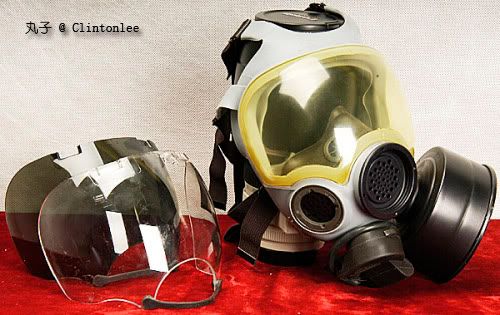

MCU2/P防毒面具,很久前很意外很划算的收了一个,但遗憾的是没包,没头罩。
说起MCU2/P,前身XM29其实很悲剧的东西,当年作为陆军防毒面具选型的淘汰品,后改进为XM30被海军,空军所用,并被命名为MCU2/P,除海空军使用之外特种部sof,FBI等,还看到过SDU也有使用过。90年后,MCU2/P的改进型MCU2A/P开始装备部队,就是在原面罩的嘴部增加了通话器,但可靠性不佳。最后还是恢复MCU2/P的生产装备了。班门弄斧,请个位前辈指正批评,我拍了点细节的图,大家随便看看。

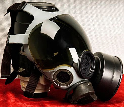

一套东西收回来,就只面具本体,和2片防护片和一个烟罐。面具上那片烟黄色(年代太久远了,新的应该是透明的)的镜片材质是软硅胶的,所以配了硬树脂的镜片来保护软片,硬镜片通过卡槽和皮筋固定在面具外面。

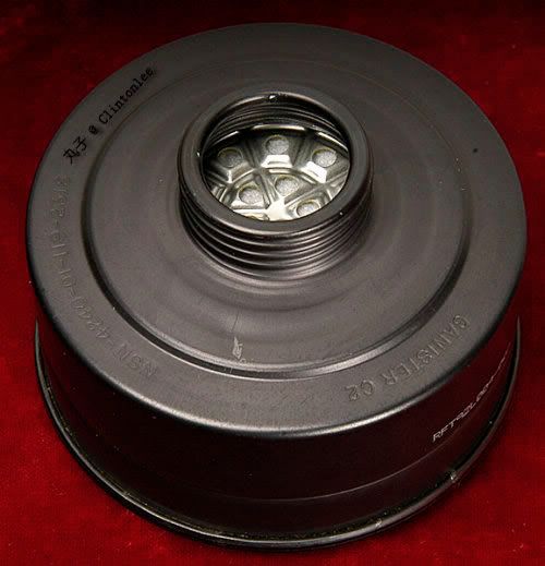

C2型滤烟罐,看上面的NSN码……

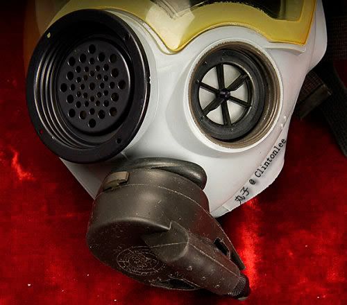

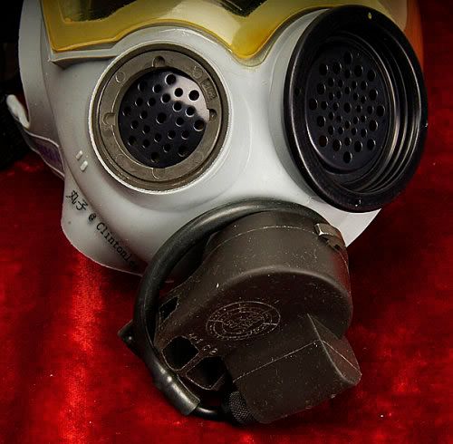

拿下烟罐后,左腮面,接口处有片硅胶单向阀门。
右腮面……结构上是可互换的。

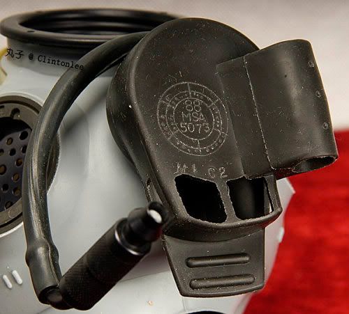

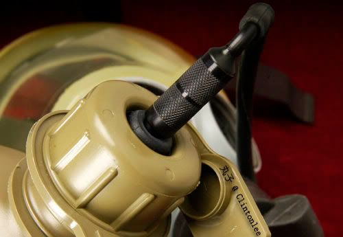

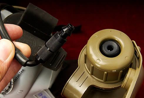

出气口,和饮水管,插口不喝水的时候是插在出气口的硅胶套里的……
拿下出气口的硅胶套。里面是出气活门。

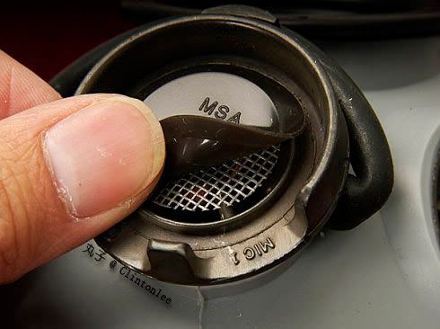

单向出气阀门,里面有纤维(塑料?)做的过滤网,纤维网应该是保型的,防止烟罐口被堵后,大力吸气将硅胶阀门吸进管道,那就不防毒了。

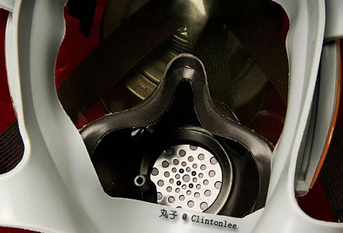

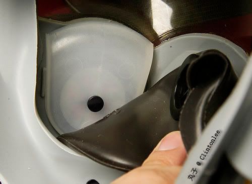

反过来,从里面看,有个像呼吸面罩样的定位硅胶套,这可以有效防止面罩起雾。

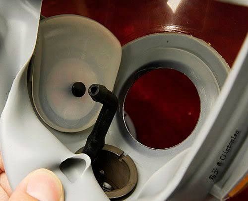

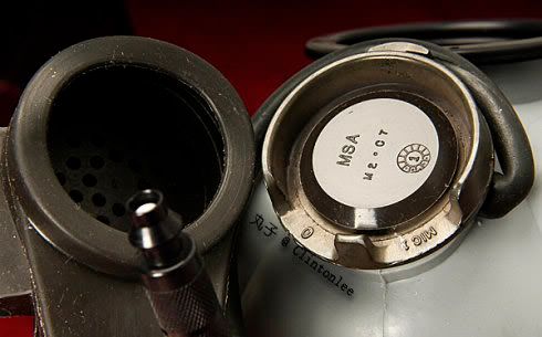

左边,连接烟罐的地方,里面有片薄膜。
右边,封住了。

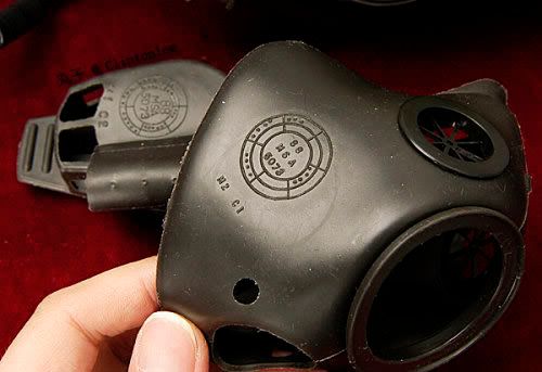

拿掉外面嘴部的环子,就能把面具里面的小口罩拿出来。
硅胶口罩。

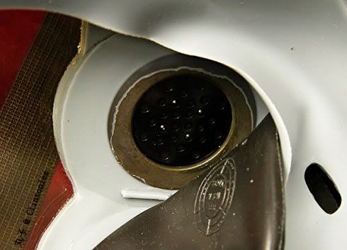

拿掉口罩以后,里面就看的很清楚了!看到吸水口没?

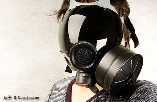

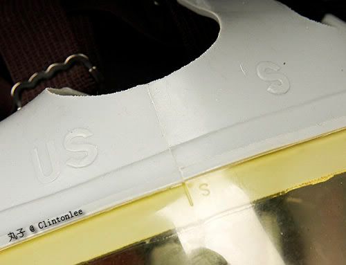

面具是S码的,我自己戴,小了点,但也能用!

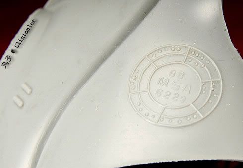

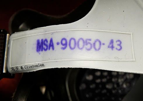

一些MSA的记号,仔细看,几乎所有零件上都有。面罩是88年的。

整个面具除了接圈,和个别小零件是金属的以外,其余全是硅胶材质,很软,可以全拆散了清洗,东西不带烟罐的话也不重,带在脸上基本没什么感觉,硅胶贴面也很舒服。基本介绍就到这里了。谢谢观看!

作者: 霰弹枪    时间: 2010-7-7 20:35
那个定位罩的作用主要应该是减少死腔的存在  防止起雾应该是次要的
如果为了防止起雾  在镜片上做文章就可以了
作者: 痘痘狼    时间: 2010-7-7 20:40
霰弹枪 发表于 2010-7-7 20:35
光镜片上作文章,不能完全杜绝起雾........
作者: 霰弹枪    时间: 2010-7-7 21:49
痘痘狼 发表于 2010-7-7 20:40
厄...我想表达的意思是对于内罩来说(或者是叫什么别的?我忘了)减少死腔的作用比防止起雾更重要
作者: jason-lee    时间: 2010-7-7 21:55
之所以可以防雾完全是因为设计了专门的口鼻罩,否则的话,3分钟内就会变成芬兰浴。
作者: clintonlee    时间: 2010-7-7 23:46
恩!戴个风景,跑会儿,停下来就会起雾,别提这东西了,口罩很有效,带过国产没口罩的面具的,起雾,这个好很多!

这个防毒面具的尺码是怎么分的?小弟求教!
