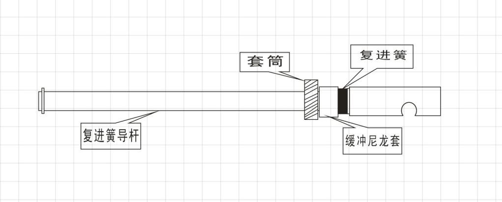

如题,上次看到p2000的分解视频,发现那个塑料缓冲器是套在复进簧上,可自由滑动的,这样如何起到缓冲作用呢?
图片来自HK P系列操作手册,可以看到此时缓冲器已经滑到中间了。

那个尼龙套是缓冲套筒后座力的,套筒后座压缩复进簧,然后就会与尼龙套接触,尼龙套形变吸收能量,达到缓冲的目的。

想像一下就好了嘛,后座到尽头的时候,复进簧就压缩到极限了,复进簧的外层又有这么一个套管,那固定复进簧倒杆的那个原型部分以及倒杆的后部,就可以夹住这个套管了.
很难理解么? 3楼说的很明白了啊

意思是当后座到头时套筒前部与导杆之间就只剩下那个塑料套的长度了吗?不会那么短吧?
作者: leehao    时间: 2010-3-30 19:26
看图吧。复进簧是扁型的就能压缩得很短,就能用尼龙缓冲套子。
如果是钢丝圆形的话就不能用了,像MK23那种就必须在复进簧外边再套上一个簧,才能缓冲。
作者: ccloli    时间: 2010-3-30 20:12
原来这样啊,我以为套筒只后座一个子弹的长度……受教了
