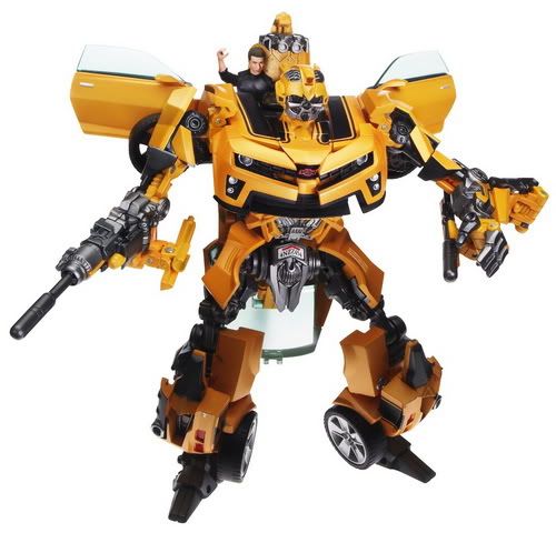

1 .买回来头一天 就把腿改了 互换了双腿和护腿板 把轮胎改到外侧, 大黄从此告别了蛤蟆腿时代...
2. 换完腿后为了不让大黄蜂增高 同时护腿板又能够向前翻 将护腿板改成了可180度翻转。 主要就是把大腿的后片改成和前片一样有个凹槽
改完后和之前的区别
VERSION1 需要把两条腿360度翻转 才能把护腿板从内侧翻出来
VERSION2 由于已经把后片割出了一个凹槽 护腿板可以直接从外侧翻出 所以省去了360度翻转双腿 这样一来 可以不让大黄蜂增高 二来更加接近电影原形 因为电影里的护腿实际上是从外侧45度翻出的....   当然变形也是没问题的
3.同时把大脚丫也给剁了 改小后更加接近电影原形。
6.上完漆后的第一次手术--用了废弃的WING高达的枪 为大黄做了个右手 免得被人说是残疾。。。
7.将护腕改造成电影原设的样子 主要用了补土和一些废弃的模型材料将轮廓重新塑造出来 然后打磨上色。。。。
在淘宝上买的迷你LED灯到货了 三节纽扣电池就可以照亮一大片 很不错 价钱也超便宜
不过发现大黄蜂头的内部是密合的 需要镂空 哈哈 继续改ING.....
开关和电池装在车顶 不影响变形。。。。。。。。。
电线从后脑接出  有时间会把后脑袋也补涂了 暂时就这样吧
感觉车尾灯太假了....用透明的塑料薄片重新做了车尾灯 然后用刀片划了点肌理 模仿碎玻璃效果
顺便把电池开关和头盔也涂了
用铅丝和文件夹上的弹簧 做了大黄腰部的悬挂可脱卸 要变形了再拆下来。。。。。。

问一句,左右腿互换了,还能变回车吗?
作者: keen1109    时间: 2010-1-26 12:26
还能变回车,其他的都还其次,我就觉得左右腿互换了,还能变回车这点挺牛的
