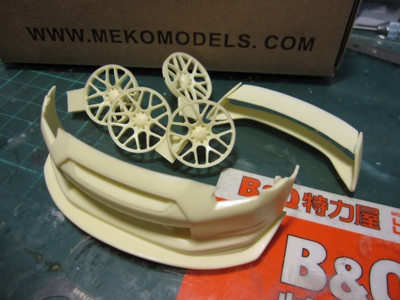

直到在香港模型聯盟看到一位同好正在製作一輛amuse GTR
居然是用現成的改套直上!!!!!
這才燃起我的希望..我真的是懶過頭了..只想花錢買現成的套件來做
經過一番折騰套件終於到手..
結果一比對之下才發現有許多地方和實車有出入...
這一改起來..和自己做似乎也差不了多少..
於是在繞了一大圈之後...
還是自己來吧.......

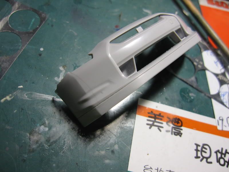

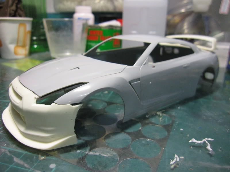

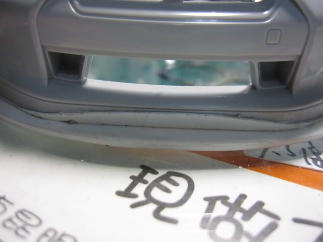

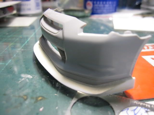

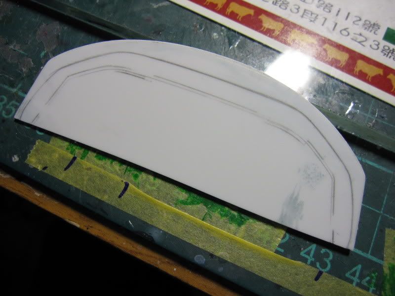

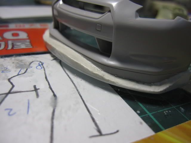

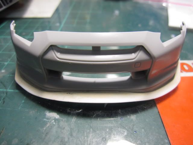

前下巴基本上就是以改造板打底輔以AB補土堆出造型後修飾而成.....
首先把原廠下巴給修平..分模線一起處理掉

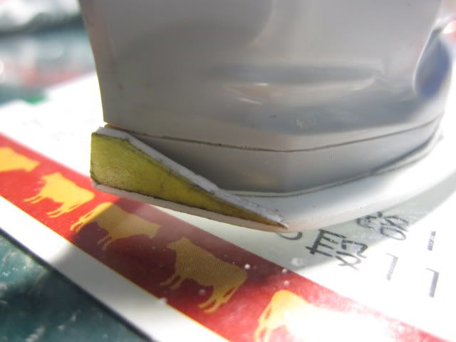

在改造板畫上出所需的弧線後裁切修邊(鉛筆畫出的區塊就是保桿要固定的位置)
左右兩邊墊上改造板準備堆土
前方也墊上改造板準備堆土
把補土給推上去...
修飾過後的樣子....

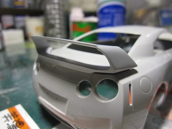

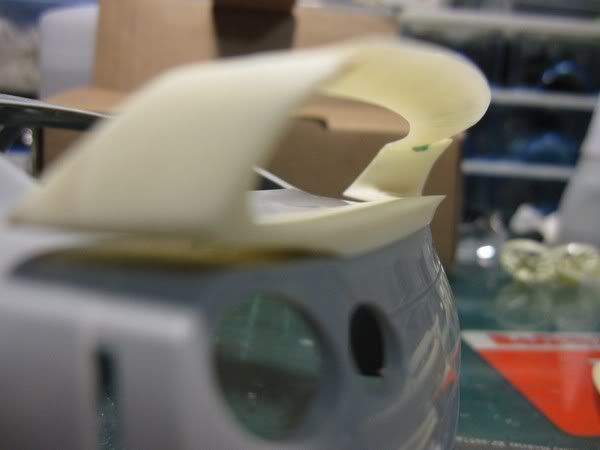

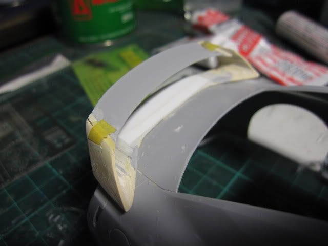

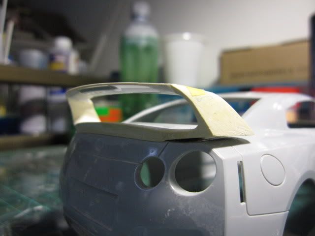

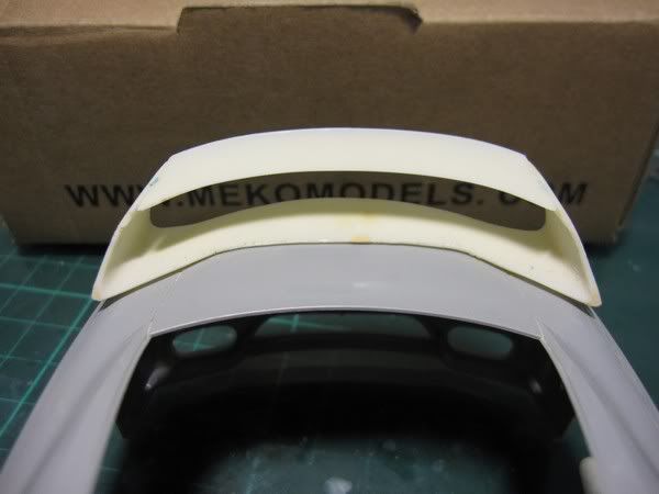

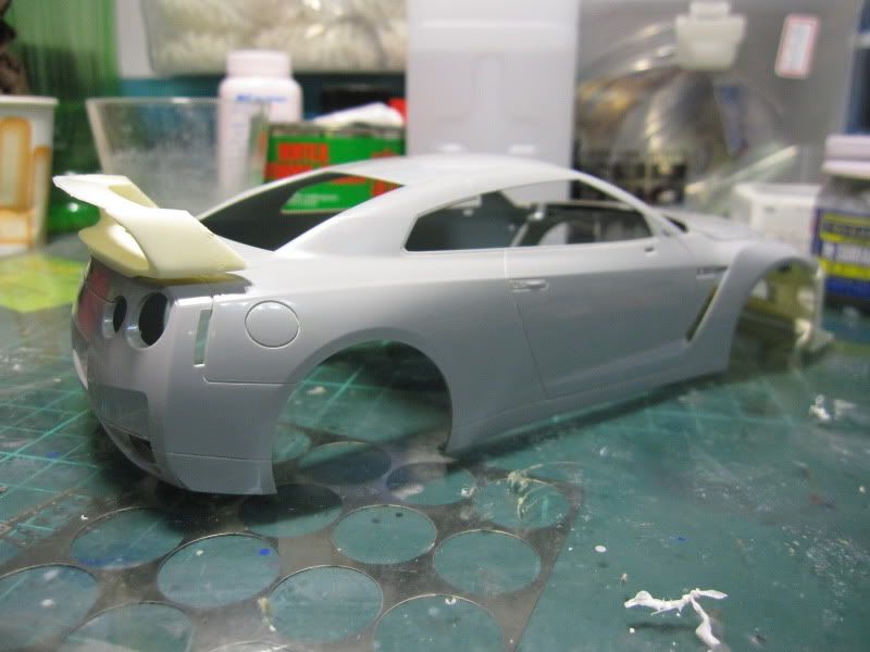

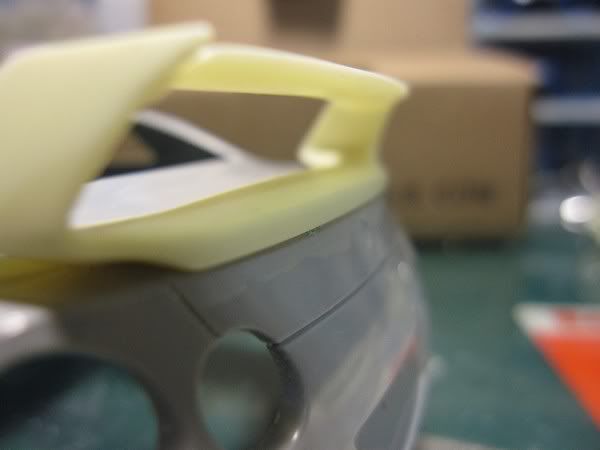

再來就是各廠改裝式樣中最令我喜歡的amuse尾翼了..
MEKO的尾翼尺寸太過"微型"(不夠寬也不夠高)..
和實車出入頗大..所以也得自己來...

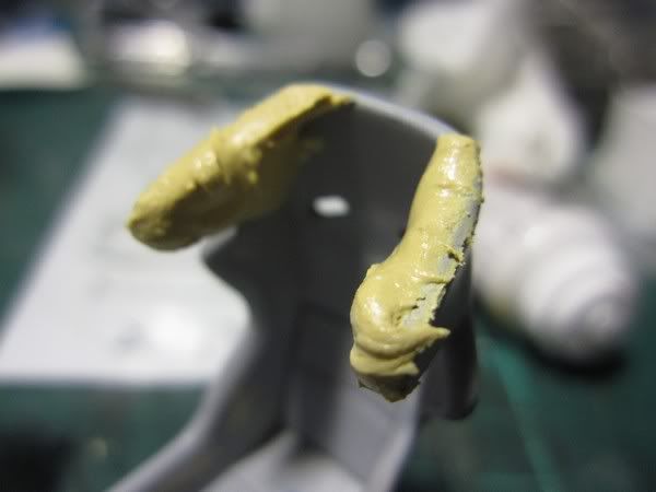

因為在修完前下巴後我入手了港稱"原子灰"的保麗土
為了試試它的能耐與特性..一邊玩一邊修..
這隻尾翼居然就這麼給填出來了..

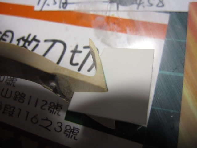

另外為了左右能夠對稱..以改造板做了一片治具..
一邊修一邊比對只求最佳的視覺對等..
(我這樣搞要完全對稱應該說是天方夜談吧...)

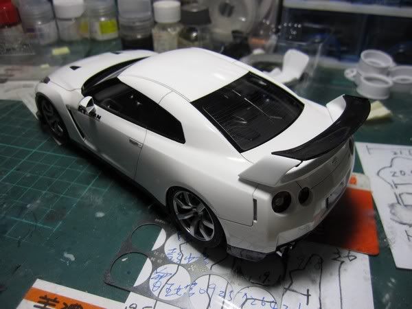

基本上只延用原廠件的左右邊兩個底座..
翼面以原廠件加寬而成....
預計做成角度可調整的樣子

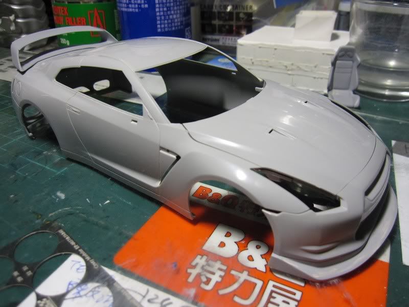

噴上補土假組一下...
我承認是有一點點大隻...

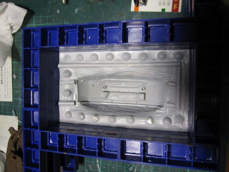

做了複製...
有头脑啊 这么贵怎么能只用一次呢
用看看...

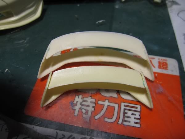

最後比較一下MEKO和我自己做的尾翼
MEKO的..
自改的..
MEKO的..
自改的..
擺一起看看差在哪...

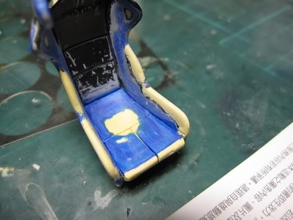

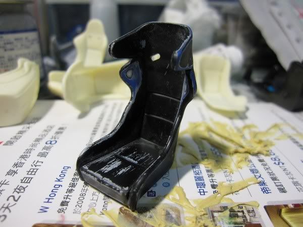

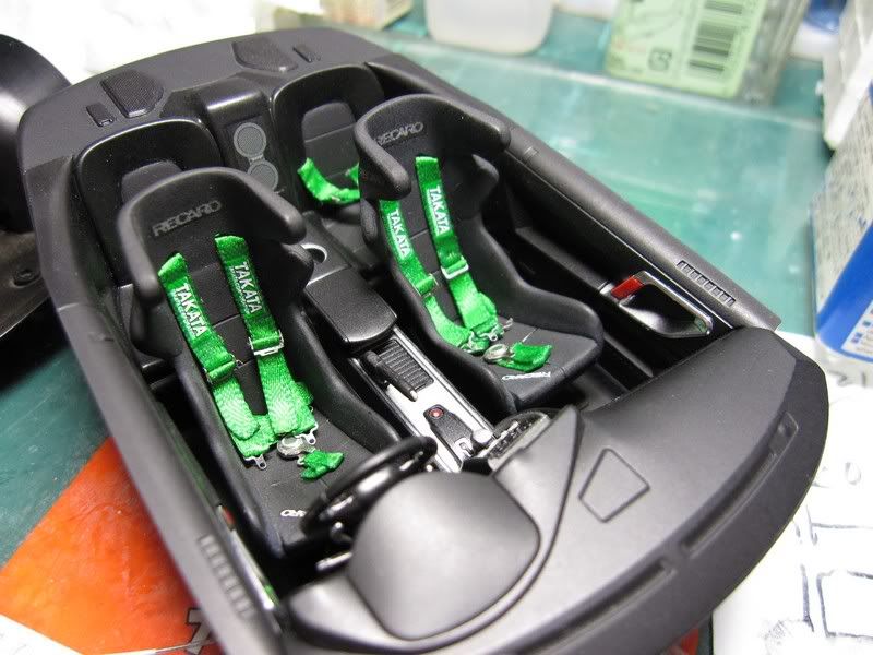

再來就是賽車椅了....

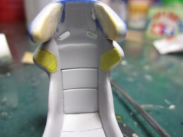

amuse在內裝改了兩張RECARO的PRO RACER..
用同好贊助的殺肉椅做部份的修改...
主要針對大腿側..腰部支撐和坐墊削薄的部份做修改...
下頭是原本的樣子..
修改後
修改中的樣子..坐墊已經削掉露出原本填在裡頭的原子灰....

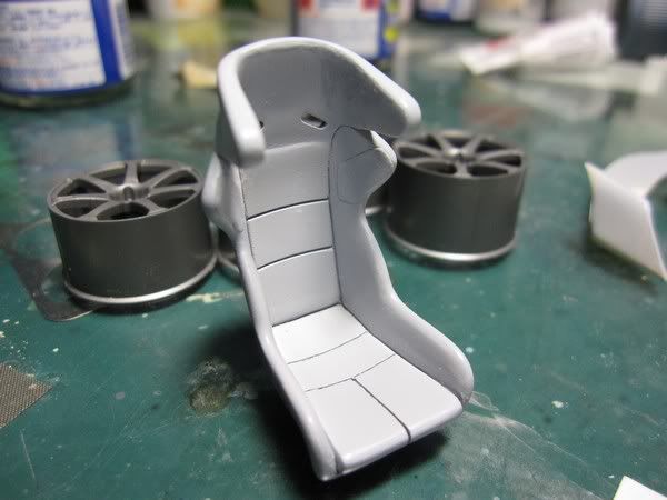

看來看去..頭部那邊還是需要加厚一些....
從水線船玩家那得到的零感...
肩部的止滑墊用遮蓋膠帶處理..
這樣總算是更接近實品的樣子....
椅子最後修飾完成..

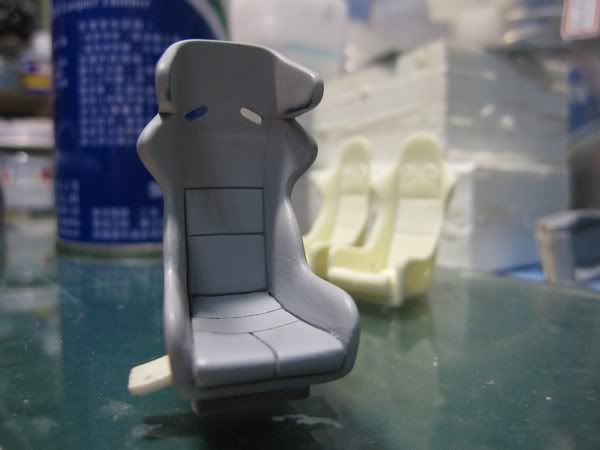

原本在座墊上頭的刻線似乎有些過深..
做了些填補..
應該是決定版了......

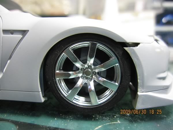

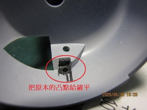

再來降車高..

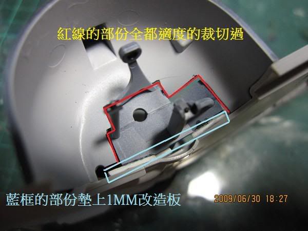

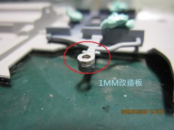

前後輪打算都降1MM
前輪修改的地方如下...下支臂墊1MM改造板
內龜的部份把原件凸出那點給鏟平...
上述兩點修改之後其它零件按說明書製作即可達到下圖的效果...

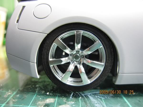

再來後輪~
把整個後懸吊總成以1MM改造板給墊高..
然後內龜板會干涉的部份全部切除即可
後輪的效果...

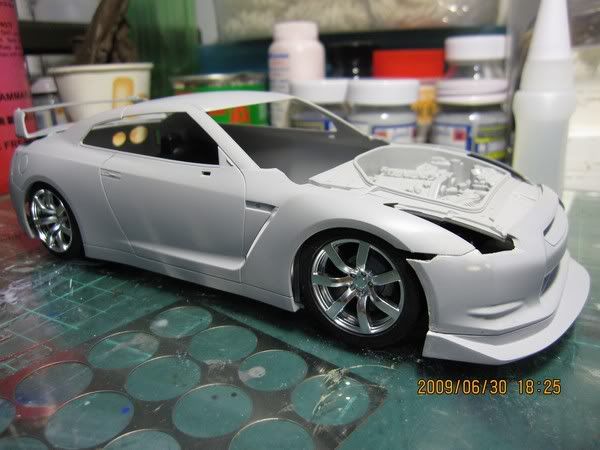

假組一下...(前保桿已經上車黏死)

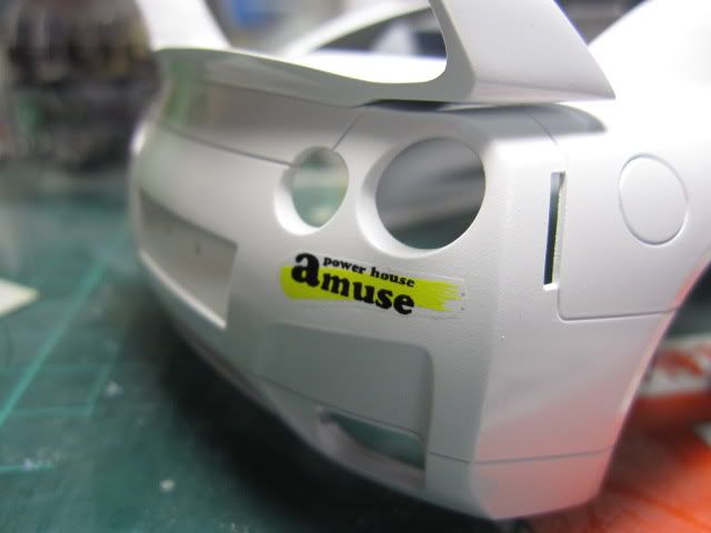

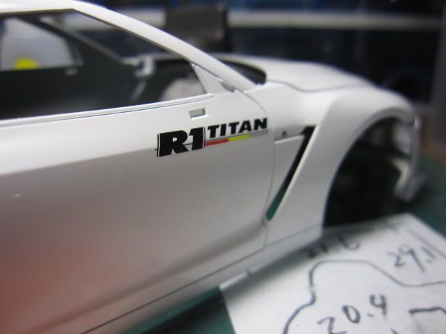

前陣子買了ALPS印表機學著印製水貼紙
下頭是預計用來搭配這輛車的版型

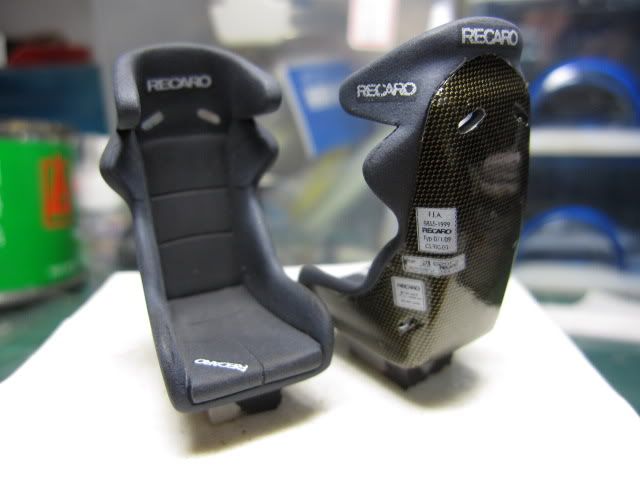

至於車上的賽車椅為何會選用這款..
主要就是參考這張照片而來

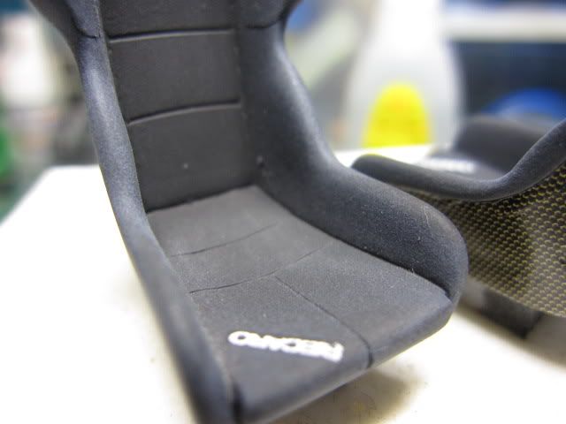

今天剛把座椅給完成...椅子上頭的貼紙都是這陣子學習後所繪製出來
上色部份試了新的做法..試著做出布面的感覺...
試了許久終於把水貼紙給印出來

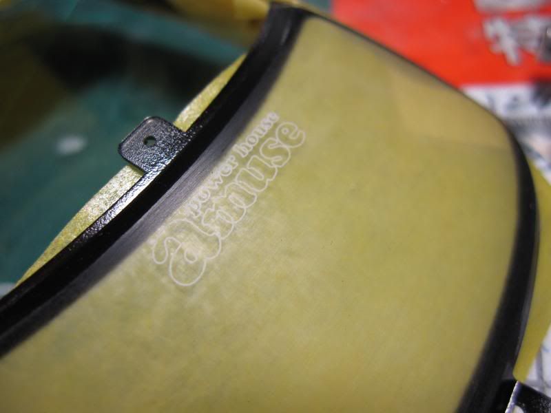

由於灰色並非純色(alps印非純色的表現不好容易有網點)
所以灰色的部份用金屬銀來表現
(車尾的amuse字樣會再重印過以金屬銀來取代黑色..)

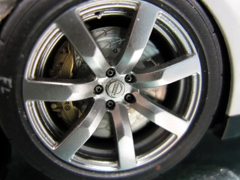

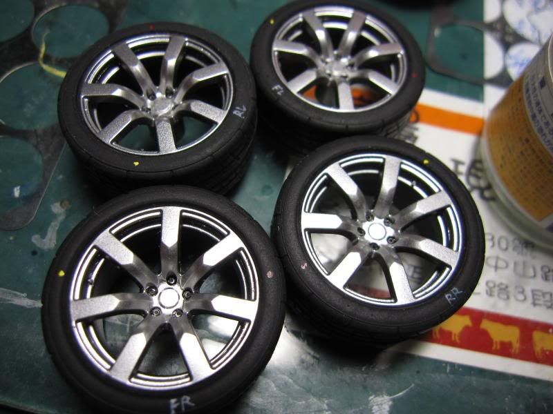

把輪圈的電鍍給泡掉噴上sm07增加重量感
對照實車照片將螺帽中心鑽孔後以琺瑯漆洗過
胎皮也比照實車辦理..

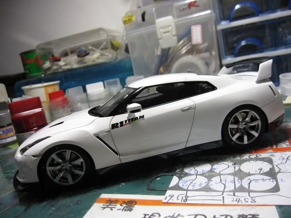

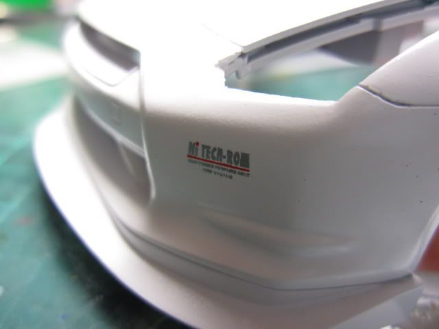

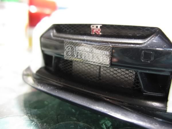

前檔定番logo上車待拋光

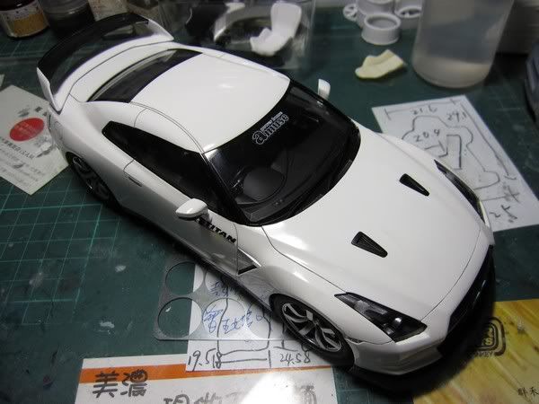

內裝算完成了...
按實車改了賽車椅和安全帶...

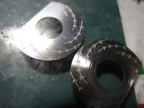

煞車碟使用了蝕刻片來增加細節的表現..
ENDLESS式樣的咧~
車頭的菱型格網與GTR的LOGO亦比照辦理...

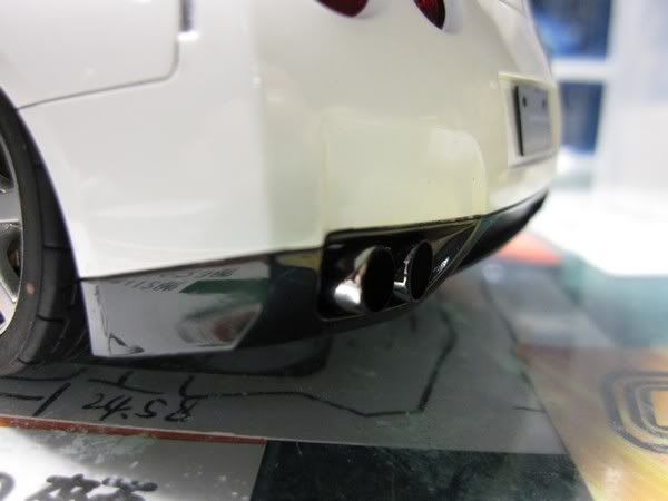

尾出照例用上了天線
收工!
