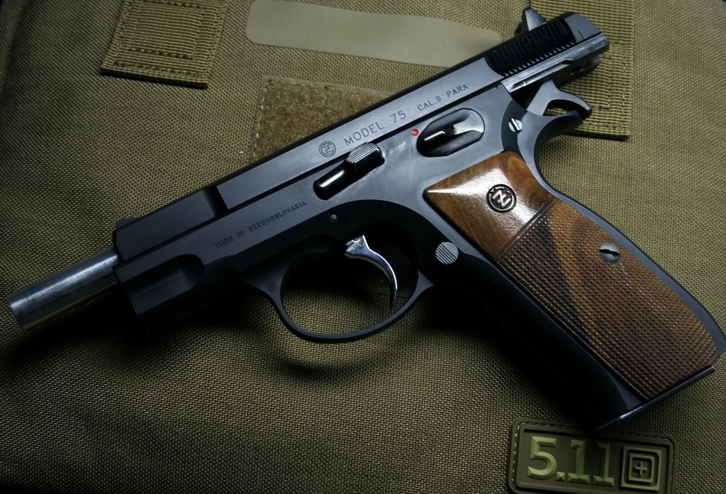

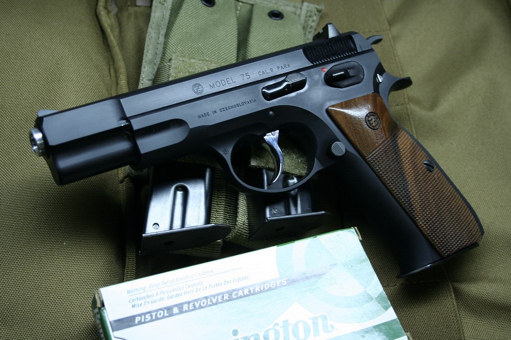

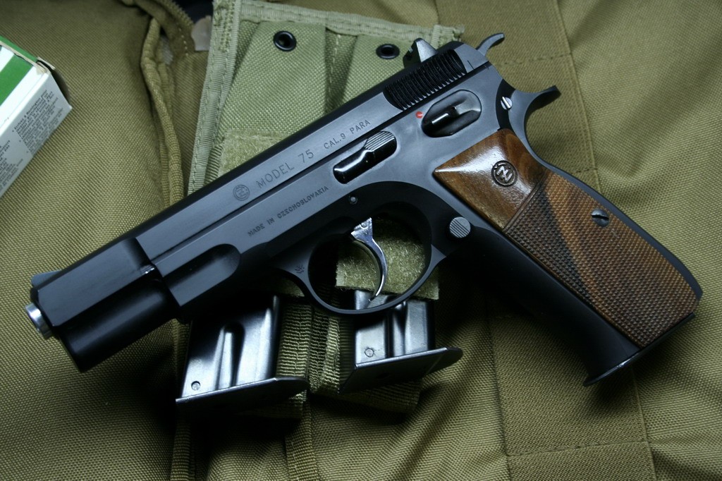

前阵子EBAY上没啥东西买, 自己又比较空并且开始计划重返现役WARGAME, 而自己手头曾经累计有3把TT33,3把KSC CZ75,2把1911,1把SV4.3, 1把P08, 把CA M1911A1和P08出手之后居然没有1把堪用........于是我修啊修...... Z; C# p4 ^% N. V

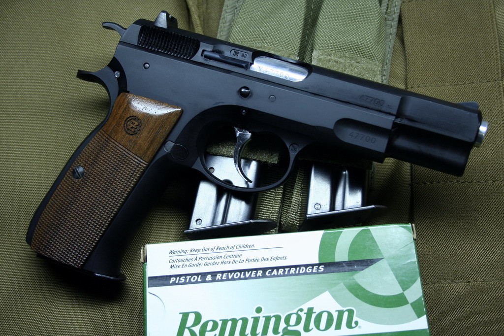

6 _$ g! M; l2 U# S+ a悲剧般的PRIME+KSC CZ75 VER2...... PRIME的CNC下身数据有错,扳机销眼,挂机眼,位置错误, 扳机开口,弹夹卡笋开口位置和尺寸亦有问题, 直接导致该套件安装难度大增, 偶在很鼠目寸光的为节约500HKD而买了套KIT自组,结果一套KIT几乎报销之后, 当年冲动的偶很不甘心的又砸了几千HKD入了把枪店改造成品, 谁知某知名枪店的改造方式相当保守, 直接磨薄了扳机传力框,导致强度不足, 终于因一位女生的错误操作而断裂报废..... 现在从另一把退役多年的原装KJ身CZ75上拆零件修复, 顺手换上有旧款CZ 标志的真枪握把贴片..........终于修理完毕, 达到可下场水平.

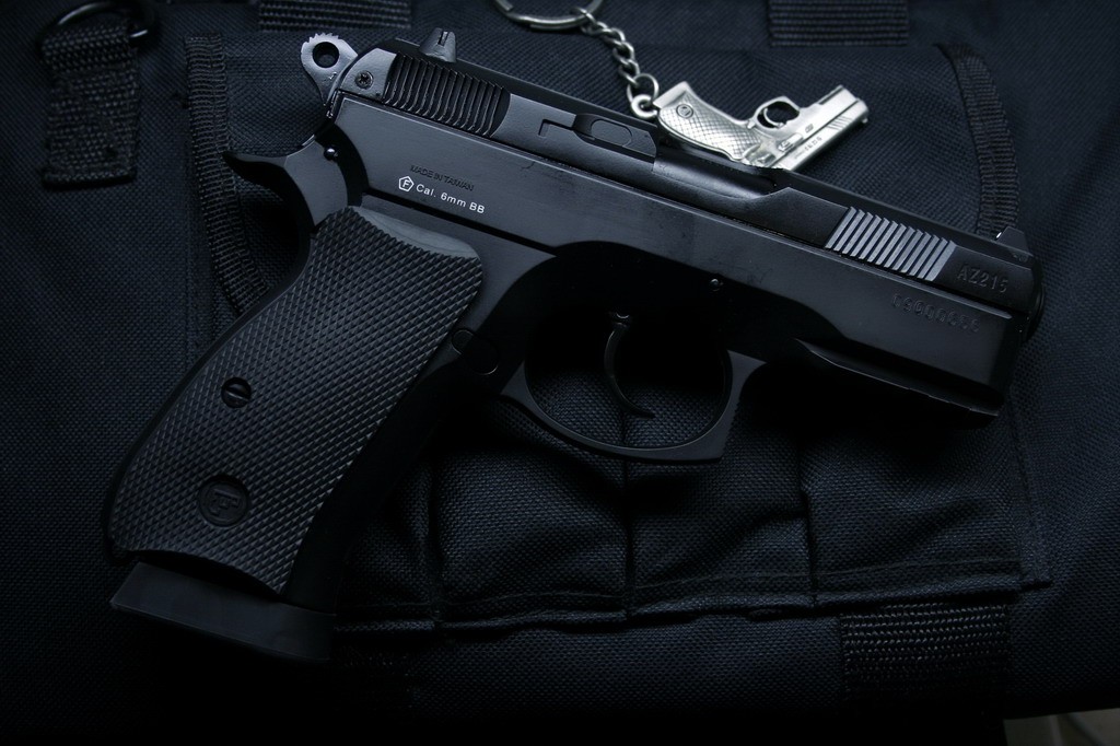

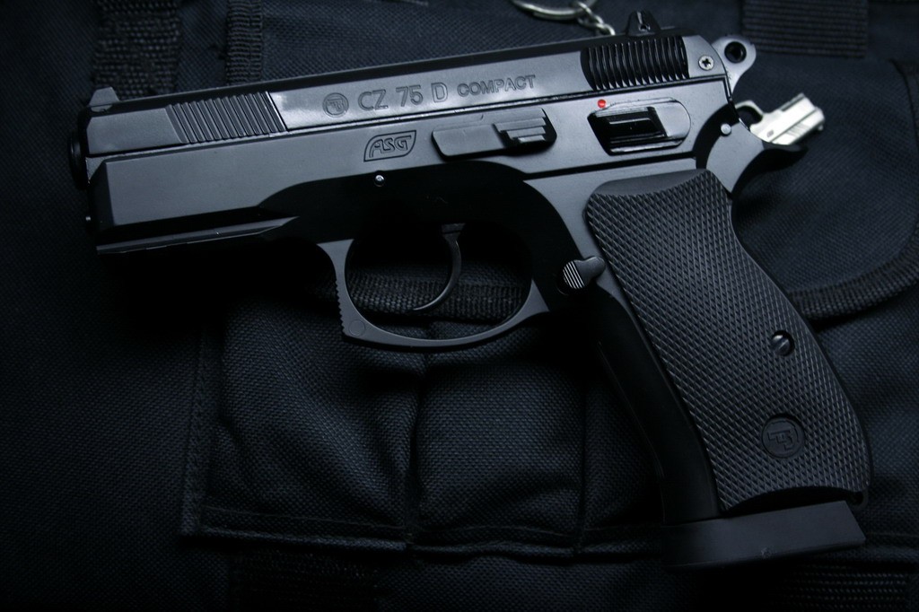

$ g8 `* J& ^* M* P* I" T为什么一定要花几百块买个带旧款CZ标志的木片捏? 因为现在的是这样的, J2 o. N. w1 d- o% m& W2 Z
(此物乃本坛违禁品, 只贴2张图, 请勿讨论或者提问!!!!!! 斑竹如果觉得不妥请编辑掉或者PM我编辑掉)6 u- s+ {; \/ Q! m% L# p

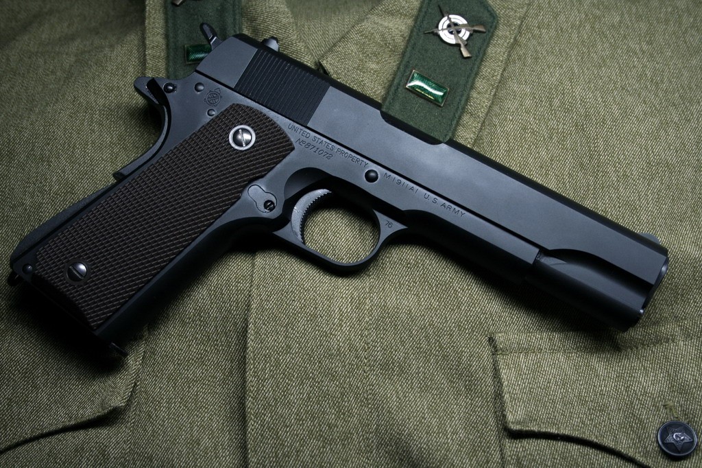

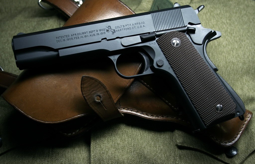

接下来, MARUI 1911A1 加PGC 金属身, NOVA 钢复进簧帽, 钢枪口锁, PDI 6.01内管, 警星飞机活塞头了什么自然也换了,  MARUI 1911买回来就拆了, 改件齐了2个月也没动, 最后总算装完了, 回头换2个木贴片就算完工了!

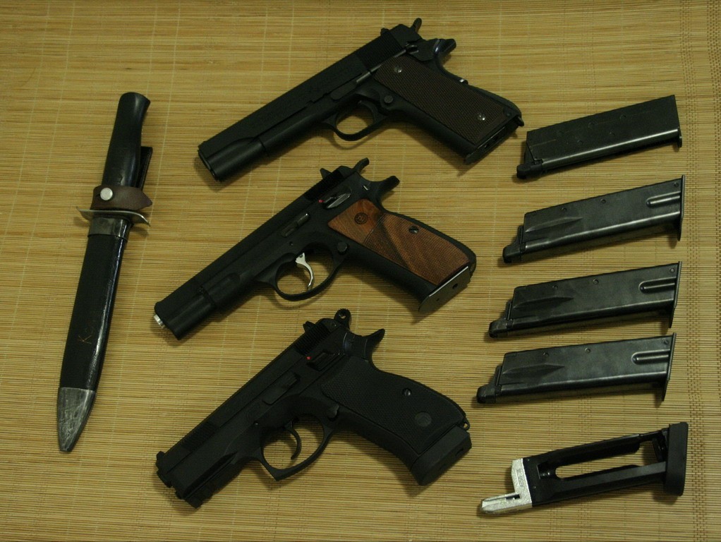

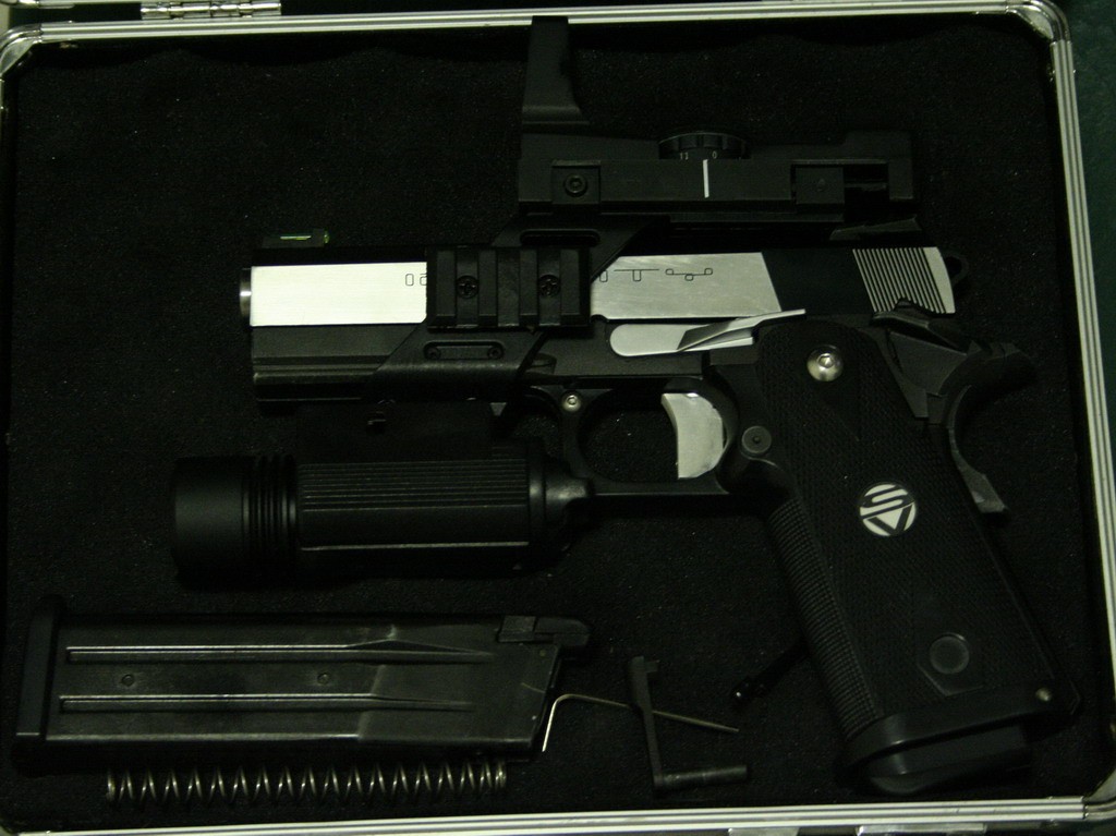

最后来张目前偶计划中的下场主力手枪全家福, 不清楚某把东西为什么不可讨论的朋友看了图应该明白* `4 f+ l6 ?+ W; m) }1 w
