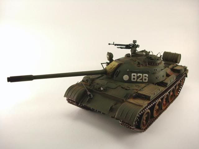

2楼上些整车的图片
不然楼就白占了
作者: wonderfan    时间: 2009-8-10 17:52
素组完成整车图片
个人最喜欢这最后一张
感觉长JJ 倍儿有杀气

履带的质感还不行,下垂感不够,是组件还是整条橡胶的?建议以后还是换金属履带,上面再追加点金属蚀刻件,那就非常有感觉了........

作者: wonderfan    时间: 2009-8-12 09:34
29# 痘痘狼
履带式整条橡胶的
换金属履带 有这个想法
等到准备上色的时候再搞

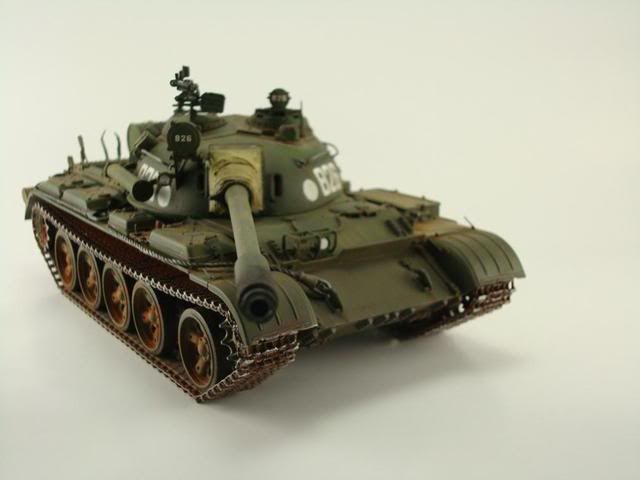

作者: wonderfan    时间: 2009-8-12 18:14
32# panzerswine
有关下垂感 有点不明白
我是照着模型封面拼的
履带的样子也是在模仿封面
我感觉和封面的感觉差不多了...
还请明示...
作者: 金属外壳    时间: 2009-8-12 18:58
松弛的履带在悬空的位置一定是个下垂的弧形,不会出现你拼的那种悬空的直线的
注意从主动轮和拖带轮那里出来的部分,你那里都架上桥了

TANK要用仰角拍  才有巨大感和压迫感
还有 在不改装履带的前提下 在车内加重也是增加履带质感的一个小办法

具体操作待我百度一下

握个爪,都是田的T55.
作者: 穿短裤的暴徒    时间: 2009-8-19 00:55
61# hansenxu
后面少了点东西
作者: wonderfan    时间: 2009-8-19 12:30
62# 穿短裤的暴徒
少了一个备用油桶
作者: hansenxu    时间: 2009-8-19 23:46
那是模仿扯掉的.因此金属结合带也扭曲.
