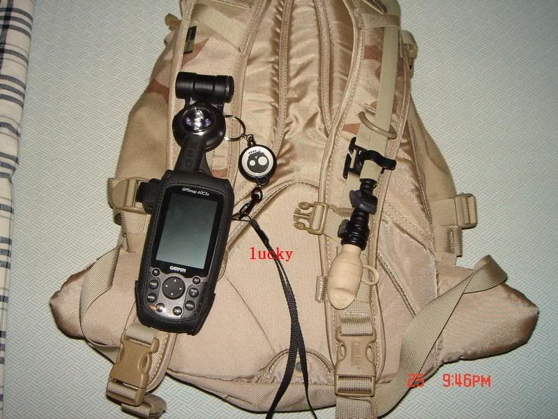

作者: lucky1115    时间: 2009-7-9 23:16
XTS5000很强大的东西,个人感觉通讯距离其实和高度很大的关系。一般在市内的情况,也就3KM的样子。U段比较适合市内,V段比较适合丛林。gps这项功能没听说过,就算可以定位,这个屏幕上撑死也就显示个坐标吧?真不如搞台手持gps,出去玩也很方便
