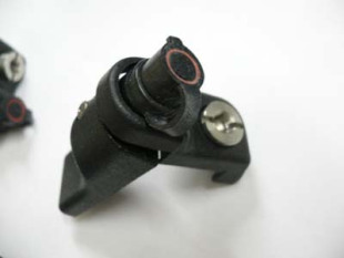

找到一个这种六针转接头,可用于耳机接头吗?
作者: 猪中极品    时间: 2009-5-14 16:35
可以,等我找个扫描仪发个图上来

那个转接头应该是配visar耳机的吧......
作者: 猪中极品    时间: 2009-5-15 12:48
看得明白吗?这图的视角是:与LZ的适配器插座对应的插头的定义
是插头内部焊接点的视角定义
字迹潦草将就看吧

是要根据这个布线自己去焊吗?通常见到的耳机一般都是双插或单插的,如何和这种转接头对接,没有转接线吗?
看是看得懂,但是不会自己动手弄啊。老大能不能再指条明路!
作者: 猪中极品    时间: 2009-5-15 19:18
LZ需要有和你的适配器对应的插头才行,
按此图将其他耳咪或手咪改到插头上,
用时插拔较方便,
另:在天津养病?!不是外来的疑似被扣天津了吧?
作者: 猪中极品    时间: 2009-5-15 19:25
