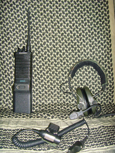

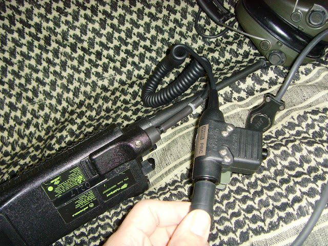

RT,前些日子收了套sordin耳机,单通版本,2个TTP.
上个星期改了军刀接口,通联时一切正常,收听很清楚,就是mic声音小(或者说是灵敏度低),也就是说,我说话其他人不得不开大音量.
用对讲机上的mic说话时候就没问题.
请教一下,各位大湿改耳机后有没有遇到类似问题?是如何解决的?
补图...

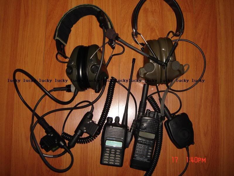

我的sordin也有这个问题,用的时候尽量把MIC贴近嘴,稍微好些,现在正在研究用高灵敏MIC替换掉原来的.comtac2改过全指向,效果比sordin好N倍,离mic3.4cm的距离说话,对方依然听的非常清晰.
